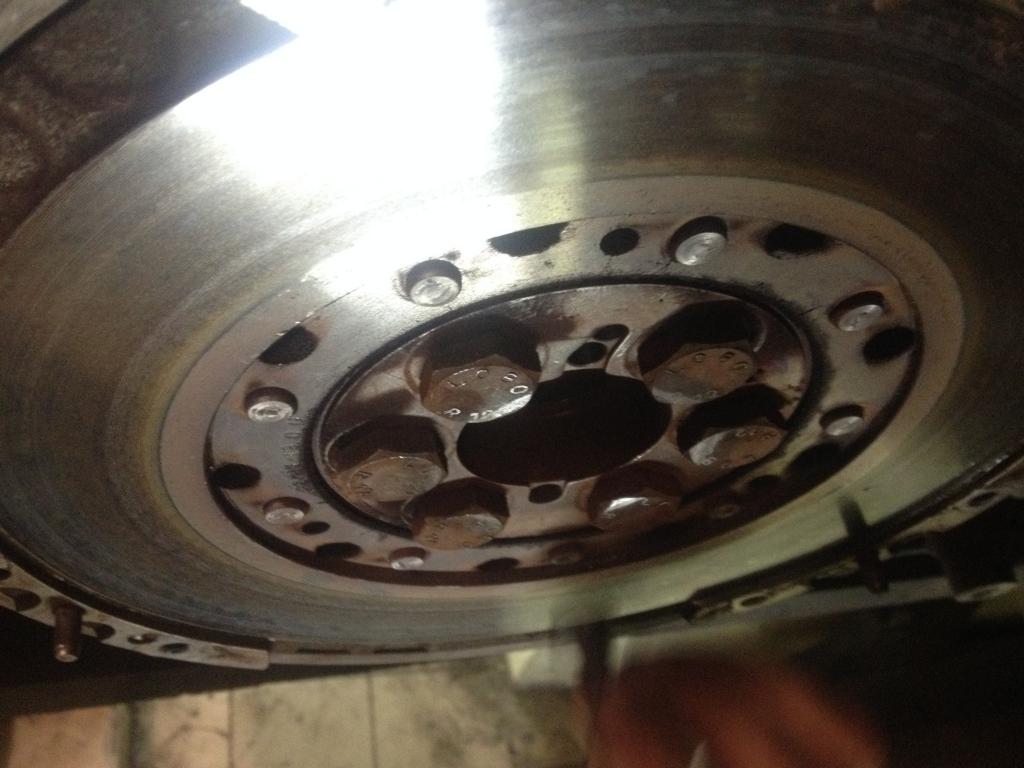

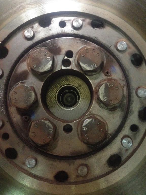

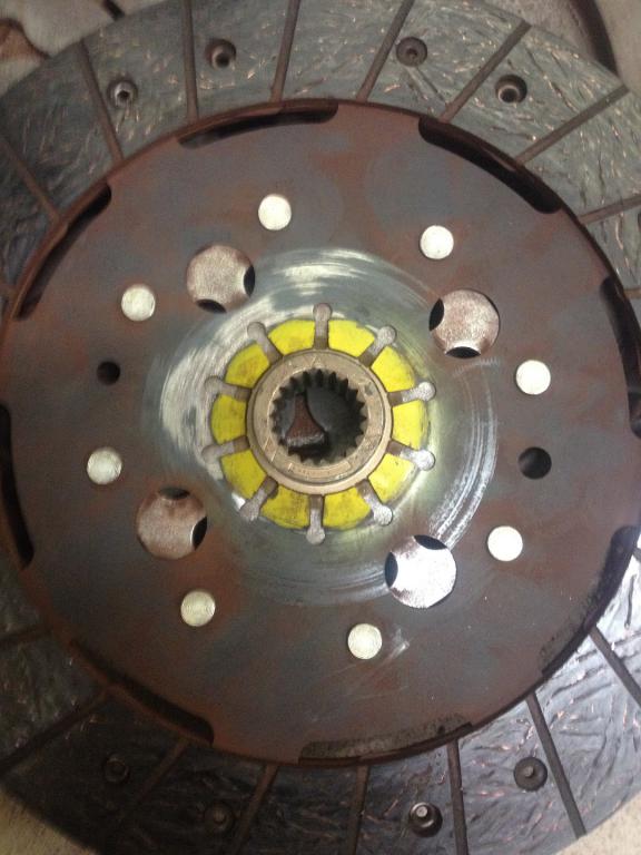

Koledzy proszę o pomoc gdyż kilka dni temu podczas jazdy zapadł mi się pedał sprzęgła. Do połowy chodziło luźno a od połowy czuć było ,że sprzęgło pracuje. Dwa dni pracowało i dało się jeździć a dzisiaj mogłem je wcisnąć tylko na centymetr i wrzucenie biegu było bardzo trudne. Sprawdzony mechanik obstawił docisk. skrzynia została wyciągnięta i okazało się, że docisk jest ok natomiast na tarczy zauważyliśmy oznaki tarcia. okazało się ża tarcza tarła o śruby trzymające koło dwumasowe, ale to na pewno nie było problemem sprzęgła. Moje pytania są następujące:
- czy ktoś wie co się stało, że sprzęgło się zapadło i przestało działać?
-dlaczego tarcza ocierała o śruby ?(tarcza ma grubość 3mm z każdej strony)
-czy śruby trzymające koło dwumasowe powinny tak wystawać ? (głowa śruby ma 7 mm )
Sprzęgło od początku chodziło dosyć ciężko i nikt nie wiedział dlaczego :/
Proszę o pomoc, dodaję zdjęcia tarczy koła i śrub.

Ten ślad na tarczy to od śrub ? mnie się on wygląda na obtarcie od docisku .
Tam po drugiej stronie tarczy powinien być napis "Lato cambio".
Którą stroną była założona tarcza w kierunku docisku ?
Ty masz sprzęgło wyciągana, zgadza się ?
Jescze jedno pytanie, zmianiałeś niedawno sprzęgło z kołem ?
Ostatnia edycja:
Tak obtarcia są od śrub ktore także widać na zdjęciach. Sprzęgło jest wyjmowane a tarcza byla założona tak jak widać na foto wytartym do koła dwumasowego, faktycznie jest na tarczy taki napis, w którą stronę ma być ten napis?
Napisem w stronę skrzyni , czyli niby było dobrze .
"wyjmowane" - masz na myśli że docisk jest tzw "ciagnięty" ? czyli nie masz wysprzęglika centralnego tylko łożysko mechaniczne ?
Tak docisk jest ciągnięty przez łożysko i łapki w skrzyni
Nie odpiwdziałeś na pytanie czy było zakładane "nowe" koło dwumasowe wiec to będą tylko domysły
jedyne co mi przyszło do głowy to założony zły typ koła dwumasowego.
Miałem raz taki przypadek w Stilo gdzie generalnie są podobne sprzęgla jak w Alfie 147.
Koło miało grubszą część środkową i śruby wystawały wiecej niż powinny. W efekcie tarcza o nie zawadzała.
Jak kupilem alfę to poprzedni właściciel mówił ze wymieniał caly kpl. I po kole tarczy i docisku widać ze faktycznie bylo to wymienione tylko śruby wystają po za cześć tracą 3 mm nie wiem czy tak powinno byc?

Słuchajcie, nie jestem pewien czy tak się da zrobić , ale
w Alfie 147 występują dwa rodzaje sprzęgieł :
1 z dociskiem wyciąganym (czyli takie jak ma Kolega)
2 z dociskiem naciskanym przez łożysko hydrauliczne
to drugie sprzęgło ma inną tarczę , która ma bardziej odsunięty środek od koła dwumasowego, a samo koło dwumasowe może być grubsze tam właśnie gdzie są śruby, jest to różnica około 2-3 milimetrów
natomiast koła dwumasowe zdaje się że mają te same rozstawy śrub
więc prawdopodobie można ja zamiennie zamontować (oba przecież pasują do silnika Alfy 115 KM)
i teraz gdyby ktoś założył koło dwumasowe od modelu nr 2 i sprzęgło od modelu nr 1 to mogłaby powstać właśnie taka sytuacja jak u Ciebie
tak strzelam :)
Ostatnia edycja:
To znaczy, że mogę założyć u siebie ten drugi rodzaj sprzęgła? Czy ktoś wie czy docisk i tarcza firmy Sachs będzie pasowało do koła firmy valeo ?
Jeśli jest tak jak napisałem to sprzęgło masz dobre, tzn dobry rodzaj
i innego nie możesz założyć bo nie masz mechanizmu do sterowania wysprzęglikiem centralnym itd. (nieważne czy firma Sachs czy Valeo)
Problemem jest prawdopodobnie koło dwumasowe.
Jak chcesz to podaj mi grubość jaką ma koło w miejscu otworu na śrubę
a ja Ci podam ile powinien mieć oryginał.
I będzie wiadomo na 100% czy to jest przyczyną problemu.

A co ze sprzęgłem ? i kołem dwumasowym ? , sprawdziłeś grubość koła ?
Dzięki,ale juz zamówiłem jutro rano ma byc. Kolo jest ok prYnajmniej pod względem technicznym,zmieniłem śruby na śruby z płaskim głowa ,tarcza i docisk założona nowa firmy luk,
To fajnie że wpadłeś na to żeby zmienić śruby. :cool:
