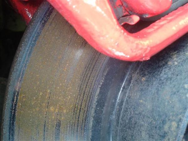

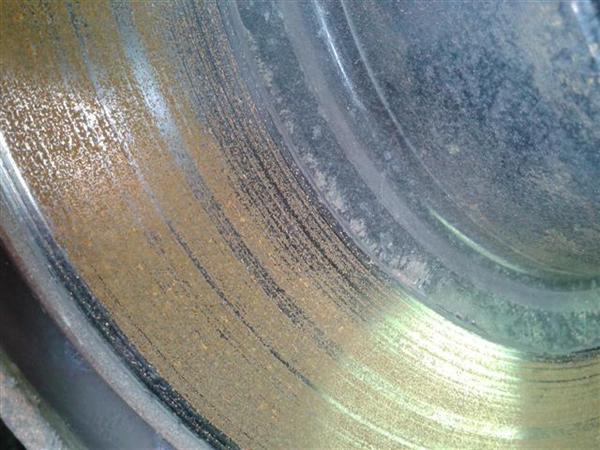

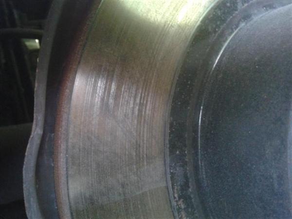

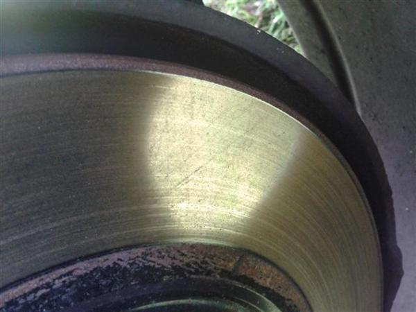

Tak, na SKP podczas prób tak pokazał komp. Czuć na rolkach i podczas poślizgu, że koło słabiej hamuje. Foty po trasie ok. 170 km, po nocnym postoju we mgle:
Koło lewe:
attachment.php
attachment.php
Koło prawe:
attachment.php
attachment.php
Specjalnie zrobiłęm więcej mocniejszych przyhamowań. Na fotach widać jak jest. Prawy tył prawie nie łapie. Klocki ostatnio spiłowałem ok. 1 mm zdzierakiem by ewentualne zeszklenie usunąć.
Lewe przednie jak i pozostałe to wręcz żyleta, wszystko poczyszczone, przesmarowane, tłoczki i prowadnice pracują płynnie. O przewodzie myslałem ale to już ostateczność.... boję się go ruszać by nie urkęcić rurki miedzianej :)
