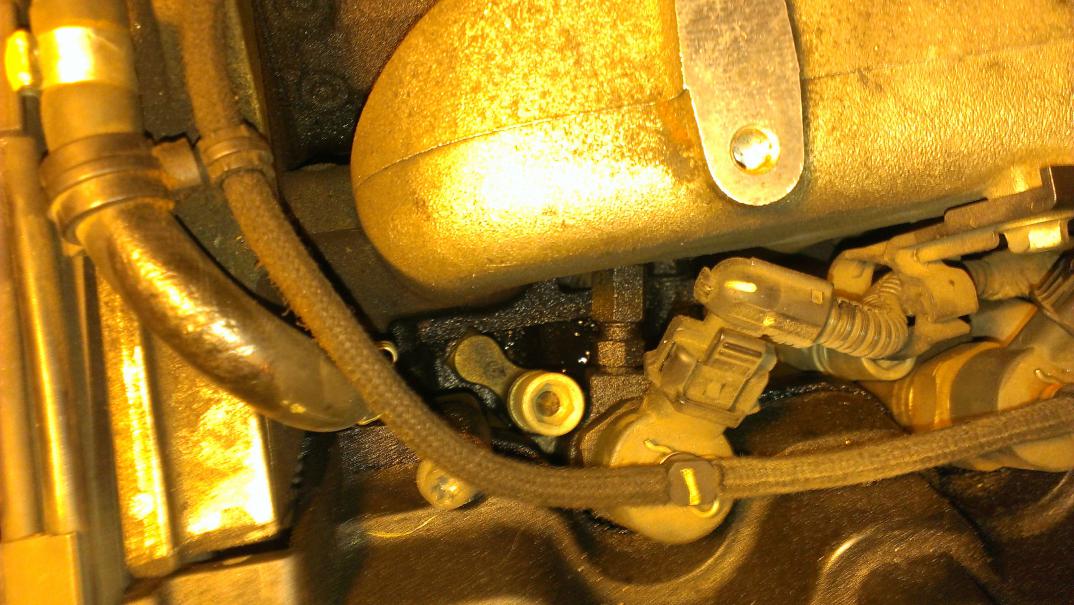

    Ok zdjąłem osłonę od silnika i pierwsze co przykuło moją uwagę to obecność rzadkiej cieczy w zagłębieniu gdzie znajduje się wtrysk. Zdjęcie poniżej:
    oraz filmik (sorki ze do gory nogam)
    https://www.youtube.com/watch?v=Ke3-...hJ0kwQragzWY8Q

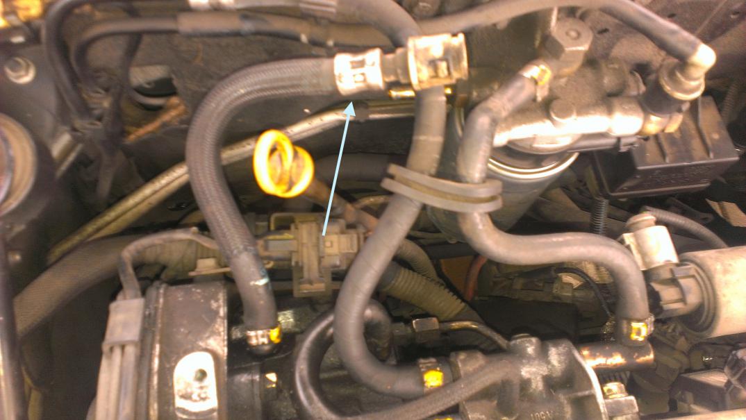

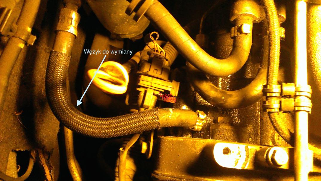

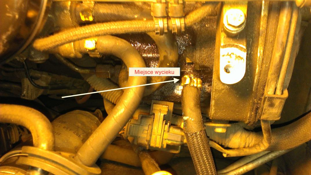

    kolejnym miejscem, które budzi moje wątpliwości a nawet daje 100% pewności, że paliwo przez nie przecieka jest to wężyk który wychodzi od filtra paliwa i wchodzi w jakiś otwór w bloku silnika - zdjęcie poniżej:
    Efekty przecieku sfilmowane w kanale na uruchomionym silniku, cała miska olejowa w paliwie ... :/
    https://www.youtube.com/watch?v=JZdm...hJ0kwQragzWY8Q
    Oczywiście ten wężyk ogarnę sobie sam ale zastanawia mnie skąd paliwo w tej wnęce w której jest wtrysk, tam najprawdopodobniej też gdzieś musi być wyciek :/ Co sądzicie o tym wszystkim?

    Wiecie może gdzie mogę kupić taki wężyk (załączam zdjęcie całości). Na allegro nie mogę znaleźć, googiel też nic specjalnego nie podpowiada ... :/

    Użytkownik Alfa i Omega Avatar Weron
    Wierzbice
    Ford Fusion U.S.A 2.3 Benzyna
    495
    To spokojna glowa. Jak leci z węża. Z tego co widzę starczy go jak trochę podetniesz, dasz nowa opaskę i po kłopocie. Ten wąż idzie od filtra do pompy;-)

    Ja podciąłem to pękł bo był za krotki, tak naprawdę mozesz zastosować wężyk kupiony w motoryzacyjnym do oleju z 1m i jakieś dwie opaski zaciskowe i to Ci starczy ja tak mam od kilku lat,
    Po za tym w ASO pewnie ten węzyk kosztuje ze 100zl
    Co do oleju we wtryskach to może być nie dokręcona rurka przy wtryskach lub listwie wtryskowej, a w najgorszym wypadku masz do wymiany uszczelki pod wtryskiwaczami. Koszt kompletu uszczelek to z 5zł niby jest poradnik jak to zrobić na forum ale mechanik wezmie za to ze 100 - 150 zł
    Ok ale zobacz, że ten wężyk jest na drugim końcu w jakiś sposób "zgrzany" z obejmą plastikową, która ma taki specjalny zacisk klik klak do filtra W jaki sposób udało Ci się to zintegrować z tym zaciskiem ktory idzie do filtra?
    Cytat Napisał illu Zobacz post
    Jakbyś zgadł ...
    http://www.fiat-lancia-alfa.pl/rura-...d3bc7bdc6c8b18

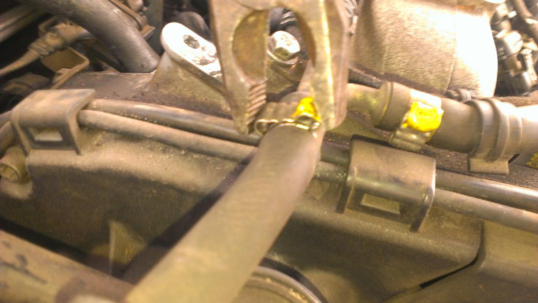

    Pytanie bonus: jak działają te cholerne opaski zaciskowe? Czy trzeba jest ściskać tak jak na zdjęciu?
