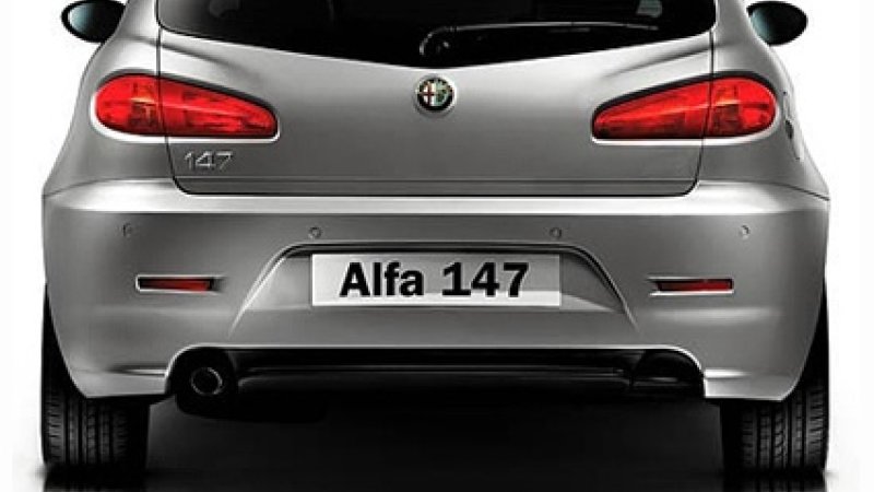

W gt srodkowe byly we wnece na tablice rej. po obu jej bokach
Zrób tak samo jak ma po liftowa

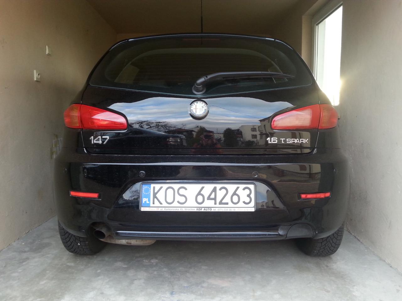

Niestety w wersji przedliftowej jest ten czarny plastik, który przeszkadza w zamontowaniu dwóch środkowych czujników.
Ja mam tylko 2 czujniki umiejscowione pomiędzy odblaskiem, a wytłoczeniem na tablicę (nieco poniżej linii poziomej wyznaczanej przez odblaski) i spełniają swoją rolę.
U mnie to wygląda tak, co prawda wersja po lifcie. W wersjach co ty masz widziałem dwa boczne w zderzaku, a środkowe we wnęce po bokach tablicy rejestracyjnej

Dzięki za odpowiedzi, trzeba będzie zrobić tak jak mówicie środkowe trochę niżej niż boczne we wnęce od tablicy. Zdejmowaliście zderzak przy montażu?
Można bez ściągania zderzaka.Ale potrzebny kanał albo leżysz na glebie..Najwięcej zachodu jest z podpięciem pod plus w lampie cofania która jest niestety w klapie.No i trzeba wszystkie plastiki zdjąć w bagażniku i na klapie.Ze względu na pogodę i temperaturę poczekaj do wiosny
