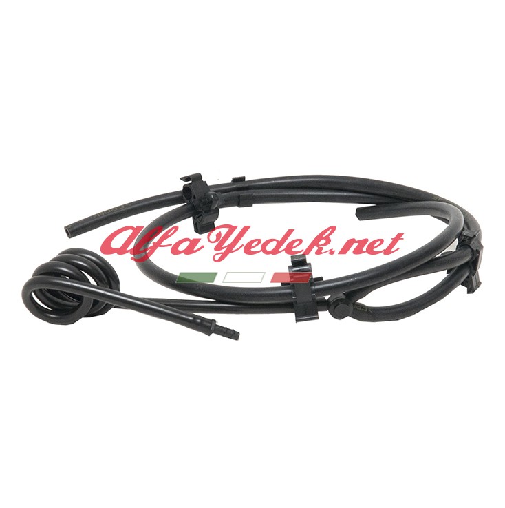

    Przerabiałem wymianę wężyka z przodu. Najpierw była złączka, ale wężyk zaczął puszczać w innym miejscu za chwilę więc jak wspomniano zmęczenie materiału. Kupiłem na alledrogo wężyk, ale problem był właśnie w okolicach zawiasu. Wężyk się tam zagniatał, źle układał i była d...pa. Czasem pryskał dobrze potem po otwarciu klapy znowu inaczej się ułożył i słabo leciało na szybę. Kupiłem w końcu ta spiralkę nową, założyłem i po problemie.

    Dziś mi przyszedł taki komplet, w weekend będę pewnie wymieniał. Z dostawą 80pln z allegro

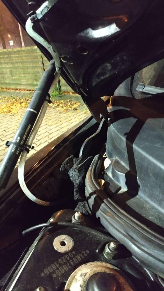

    Na wiosnę po pęknięciu spirali zrobiłem taką prowizorkę. Wężyk elastyczny, gruba ścianka, zbrojony. Kupiony za grosze w Castoramie. Układa się przy zamykaniu klapy bez problemu. Wystarczyło dać trochę dłuższy żeby dobrze się zaginał / układał. Mocowany jak widać na niezastąpione trytytki.
    Działa niezawodnie. Problem ze słabym ciśnieniem zniknął. Spryskiwacze szczają aż miło.
    Miałem zmieniać na spiralę ale teraz nie widzę sensu.

    I bardzo ładnie, tak też zrobię
