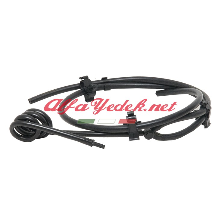

    Czy wymieniał już ktoś tę spiralę od węża spryskiwacza? Nie wiem czy nie wpasować tam zwykłego przewodu silikonowego. Tylko nie wiem czy maska nie będzie takiego zwykłego przewodu przygniatać. Ma ktoś doświadczenie w tym temacie? Trochę nie chce wydawać 60 czy 80 zł za komplet.

    A ta spirala gdzie jest umiejscowiona ? Piszesz o zgniataniu przez maskę, to może ona jest przy zawiasie maski ?
    Jeśli tak to u mnie jest tam zwykły prosty przewód, przypiąłem go trytytką do siłownika i nie gniecie go
