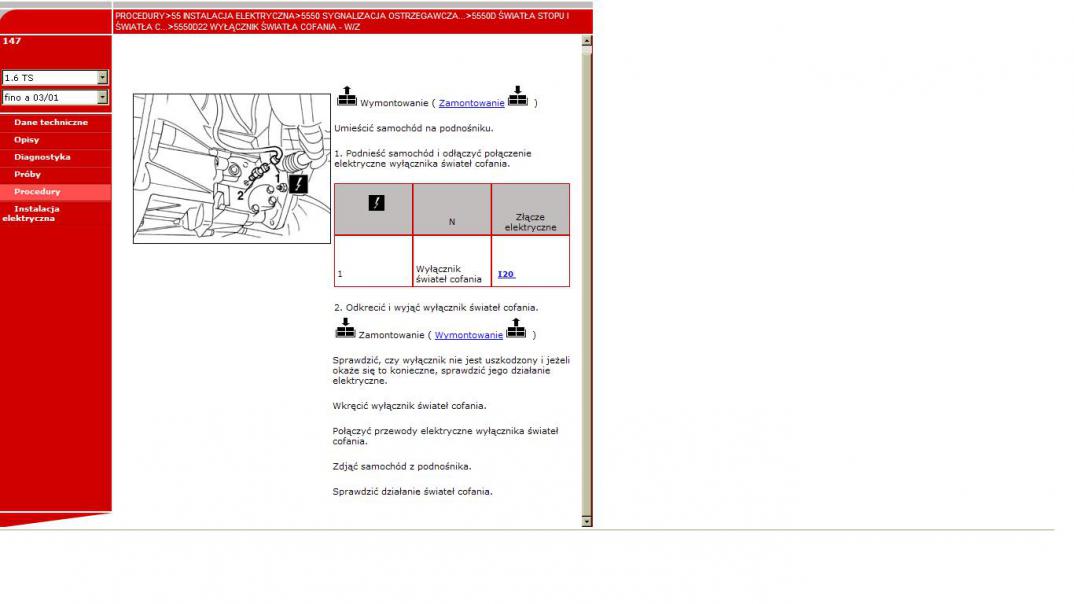

Nie ma powiązania zapewne. Czujnik biegu wstecznego Ci się pewnie posypał (groszowe sprawy bo jakieś 40zł ) a co podświetlenia to żarówki Ci się spaliły :)
Ile tych żarówek tam jest ?
Wszystkie w jednej chwili się spaliły?
A co do czujnika to gdzie on się znajduje ?
attachment.php
Wyłącznik światła cofania

Okazało się, że było jakieś spięcie na czujnikach cofania i stąd problem ze wstecznym.
Okazuje się, że podświetlenie climatronica wróciło po naprawie tego spiecia.
jakis zwiazek musi byc, wymieniajac sprzeglo u siebie z powodu braku kostki na czujniku swiatel cofania zrobilem zwarcie, mi wprawdzie strzelil bezpiecznik tylko, ale na tym bezpieczniku byly wlasnie swiatla cofania, podswietlenie galek climatronica i tempomat ;) bezpiecznik dokladnie nie pamietam ktory, napewno 7.5a w skrzynce pod kierownica, w gornym rzedzie
