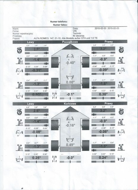

Witam!
Bylem wczoraj ustawic laserowo zbieznosc. Wyszlo to co widzicie. Mozecie mi wytlumaczyc co poszczegolne wartosci oznaczaja i ktore sa krytyczne i czemu sa takie a nie inne? Auto ciagnie bardzo lekko auto w prawo, wyczuwalne tylko na autostradzie a opony maja 2tys km. Jak by trzeba bylo ustawic zeby nie zciagalo?

Geometria wygląda całkiem dobrze. Nie można powiedzieć że jest coś "spaprane", tym bardziej, że teoretycznie można ustawić tylko zbieżność kół przednich i tylnych. Krytyczne dla utrzymania kierunku jazdy na wprost jest geometryczna oś jazdy (zbieżność kół tylnych) - ostatni wiersz, różnica kąta wyprzedzenia sworznia zwrotnicy i kąta pochylenia kół przednich - odpowiednio wiersz pierwszy i drugi. Co do dwóch ostatnich pozycji są poza tolerancją, ale różnice miedzy nimi są niewielkie i wg mnie nie powinny wpływać na prowadzenie, przynajmniej w samochodzie przednionapędowym jakim jest 147. Ile lat ma Twoja Alfa, jaki przebieg i czy aby układ zawieszenia, kierowniczy i tłumienia drgań jest bez zarzutu?

lewe przednie koło za bardzo pochylone- to ściąga w prawo
wcześniej miało skopaną zbieżność połówkową- nie dostało strzała?
nie ma też podanej nierównoległości osi- któreś koło może być np cofnięte względem nadwozia

Szczerze to nie mysle ze to amortyzator zwlaszcza ze mam wydruk z geometri ktory sam ewidentnie pokazuje problem.
