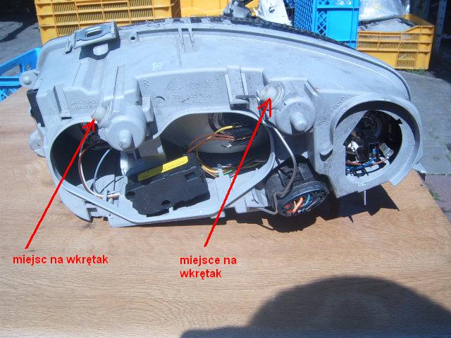

    Piotrek_eM jak pisałeś ze można to wyregulować plastikową śrubką a możesz dokładniej wskazać miejsce jej pozakorzenia ? jak możesz to zrób zdjęcie. No ale tez mi sie wydaje ze światła powinny równo świecić
    01 2012
    AlfaRomeo Brera 2.4 / Stelvio MY20
    1,620
    wujo google
Nazwa:	749397273_1_138.jpeg
Rozmiar:	114.1 KB

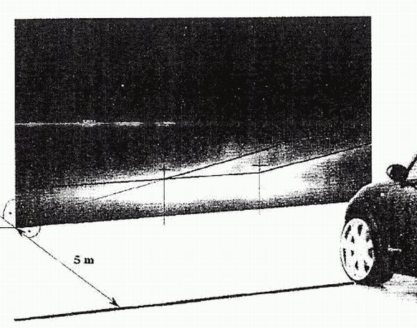

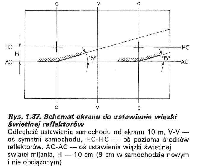

    @Dariusz - To co wkleiłeś, to prawda, ale nikt nie będzie ustawiał świateł wg takiego schematu...
    Moim zdaniem najlepiej podjechać na stacje diagnostyczną. U mnie regulacja świateł nic nie kosztuje. Przynajmniej ustawione na przyrządach i masz pewność, że nikomu nie świecisz po oczach (co w PL jest bardzo popularne)
Nazwa:	swiatla1.jpg
Rozmiar:	59.0 KB
ID:	158861   Kliknij obrazek, aby uzyskać większą wersję
Nazwa:	ustawienie_swiatel.jpg
Rozmiar:	55.1 KB
