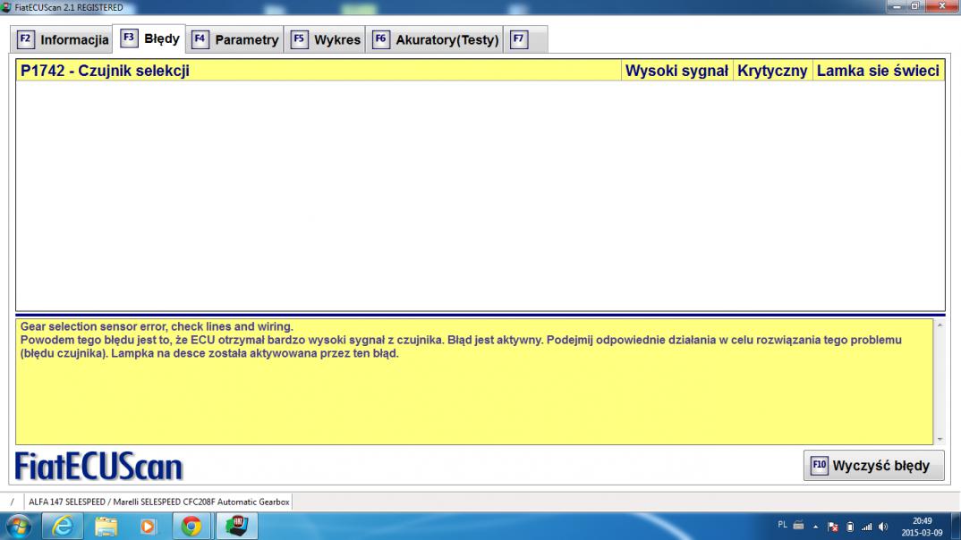

    Kupilem alfe 147 2002r 2.0 ts i jest problem z selespeed.
    Mianowicie wyskakuje blad p1742 - czujnik selekcji za wysoki sygnał.
    W aktywatorze wymienilem olej na tutela cs speed a w skrzyni na elfa.

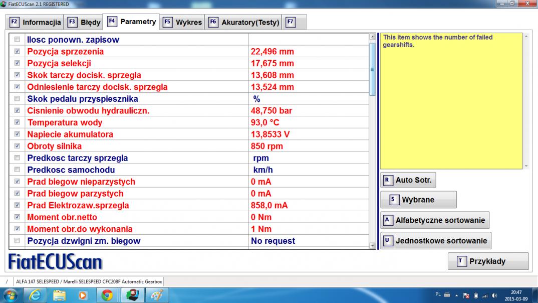

    Biegi wskakuja bez problemu tzn bez szarpniec itp. Czasami jak wyskoczy ten blad to nie idzie wrzucic 3 biegu. Wtedy trzeba wprowadzic samochod na wyzsze obroty i wtedy 3 wskoczy. Czasami trzeba zgasic i zapalic samochod i wtedy jest ok. Czasami potrafi caly dzien byc ok a czasmi za kazdym razem co odpali sie samochod to nie mozna wrzucic 3. W zalacznikach pokazalem parametry z FESa podczas uruchomionego samochodu. W czym moze byc problem uszkodzony czujnik czy aktywator do regeneracji ? Prosze o pomoc bo czasami nie idzie jezdzic.
    Pozdrawiam.

    Ja to nie wiem. Ciągle ktoś pisze, że ma problemy z SS. A jak ja chce sprzedać swoją alfe z wyremontowanym SS za psie pieniądze to nawet 1 osoba nie zadzwoni. Wracając do tematu. Czy błąd jest cały czas aktywny? Do głowy przychodzi mi: zaśniedziałe styki pomiędzy wtyczką a czujnikiem selekcji, Podpięta na odwrót wtyczka (tak da się sam tak zrobiłem) lub uszkodzony czujnik selekcji biegów.

    styki czyscilem ale wtyczka na odwrot to nie pomyslalem. jak skasuje blad to niekiedy sie skasuje i nie wyskakuje przez jakis czas ale czasami nie idzie go skasowac.
