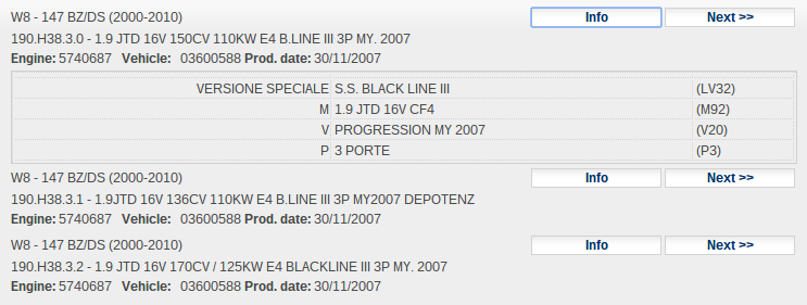

    Problem tylko taki, że po wpisaniu VINu ukazuje się coś takiego:
    Czy jest szansa, że jednak zostało to zamontowane fabrycznie, bo trochę mnie to męczy.

    Może ktoś jest w stanie coś więcej sprawdzić po VINie (chętnie podam).

    O ile mi się dobrze wydaje to wszystkie limited wersje z dieslem 16v takie jak QV, Blackline, Q2, Ducati Corse miały na wyposażeniu seryjne Q2.. a żeby to sprawdzić to jak dobrze myślę musisz wejść po wpisaniu vinu w zakładki odnośnie skrzyni biegów -> mechanizm różnicowy i sprawdzić numer części w necie czy to Q2 czy zwykły mechanizm..
