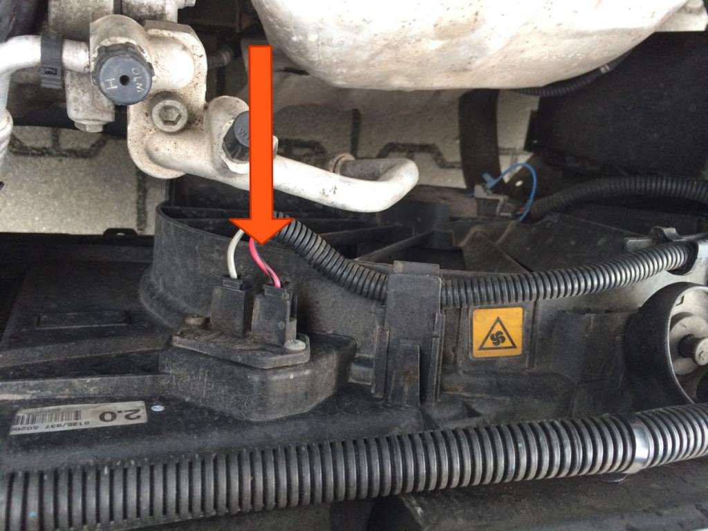

    Alfa Romeo 147 2.0 TS. Otóż kilka dni temu strzelił mi wężyk łączący zbiorniczek wyrównawczy z silnikiem. Na szczęście strzelił tuż przy nasadzie więc go skróciłem o 1 cm i założyłem, działa. Oryginał 150 zł i kilka dni czekania. Rzecz w tym, że nie strzelił tak sam z siebie. Dziś jadąc Alfa dobiła w korku do 120 C i oświadczyła - "Gorąco !!!". Zbadałem sytuację i okazało się, że nie włącza się wentylator chłodnicy. Sprawdziłem śmigiełko na krótko - działa. Bezpieczniki są dobre. Więc pozostaje czujnik temperatury w chłodnicy. I teraz moje pytanie. Czy to jest to ?
    Styki tych kabelków były zielone, podobnie jak bolce wewnątrz tego czegoś. W miarę możliwości wyczyściłem ale śmigło i tak się nie włącza. Przeglądam alledrogo, ale to co tam sprzedają jako czujnik do chodnicy wygląda nieco inaczej. Więc może ja czyściłem nie to co trzeba ?

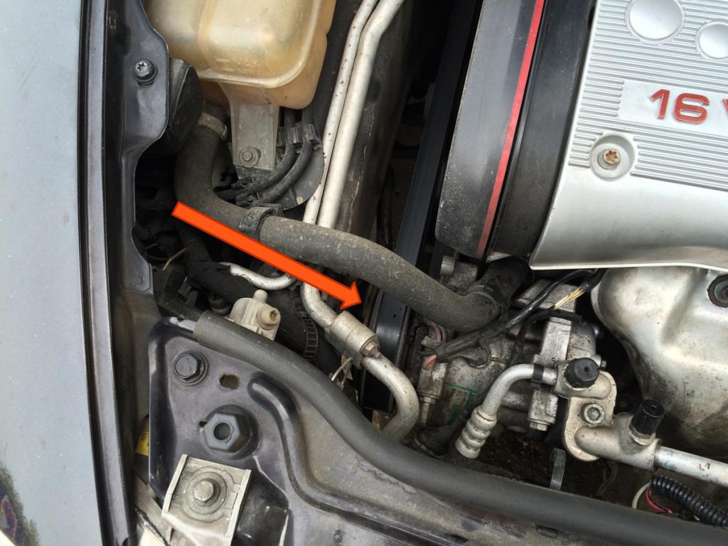

    Sprawa druga to klimatyzacja. Klimę nabiłem w lutym jeszcze. Obecnie działa jakoś dziwnie. Czasem działa zupełnie przyzwoicie, a czasem mam wrażenie że nie działa wcale. W dodatku po kilku minutach działania słychać takie prawie regularne cykanie. Zbadałem sprawę w silniku. Na jednym z kółek od paska wieloklinowego regularnie wysuwa się i wsuwa taki dekielek/blaszka. I to właśnie ona tak dziwie cyka. Czy to tak ma być ? W trakcie cykania też falują trochę obroty silnika. Jakieś pomysły.
    Na zdjęciu lokalizacja kółka i owego dekielka.

    czysciles opornik wentylatora - odpowiedzialny za I bieg wentylatora ( o ile dobrze pamietam )
    czujnik temp cieczy jest wkrecany w termostat
    a przekazniki obu biegow wentylatora testowal ?

    To co czyściłeś jak wyżej napisał bocian jest opornikiem i się potrafi spalić. Należy zmierzyć jego rezystancję by określić jego sprawność. Jak masz komputer to można wykonać test obu prędkości wentylatorów - trzeba to sprawdzić, bo może przekaźniki padły.
    Co do problemu klimatyzacji - to co cyka to sprzęgło kompresora. Jak klimatyzacja ma działać to elektromagnes go przyciąga i kompresor "pompuje" Sprawność tego urządzenia można zrobić na maszynce aby określić jakie ciśnienia nabija i czy jest czynnik.

    A czy jak zewrę te dwa kabelki przy oporniku to powinien zadziałać czy nie koniecznie ? Przekaźniki są pewnie w skrzynce z bezpiecznikami obok akumulatora ?

    tak - fan 1 i fan czy jakos tak ale nie pamietam juz dokladnie
    ( opis i rysunki w instrukcji obslugi - linki itp na forum)
