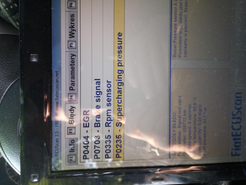

Witam. Dziś spotkała mnie przykra rzecz na drodze. Otóż ni z gruchy ni z Pietruchy moja Alfa stanęła na S3. Pojawiła się czerwona kontrolka silnika na liczniku i auto jadące ponad setka zgasło. Dzwoniąc po członka rodziny, by dowiózł mi laptopa by go podpiąć pod kompa, wyskoczyły mi takie błędy jak na zdjęciu. Ale zanim podpiąłem go pod kompa, kilkukrotnie próbowałem go odpalić i dopiero za około 20 minutach udało się. Po przejechaniu 2 km, pojawił się ten sam problem, odczekałem kilkanaście minut i odpalił, operację te powtórzyłem 7 razy zanim dojechałem do domu. Co może być przyczyną? Przyznam się bez bicia, że ostatnio zalałem 40l ropy z niby dobrego źródła. Ale raczej bym tego nie brał pod uwagę, gdyż na tej ropie jeżdżą silniki z coomon rail i nic się nie dzieje.
