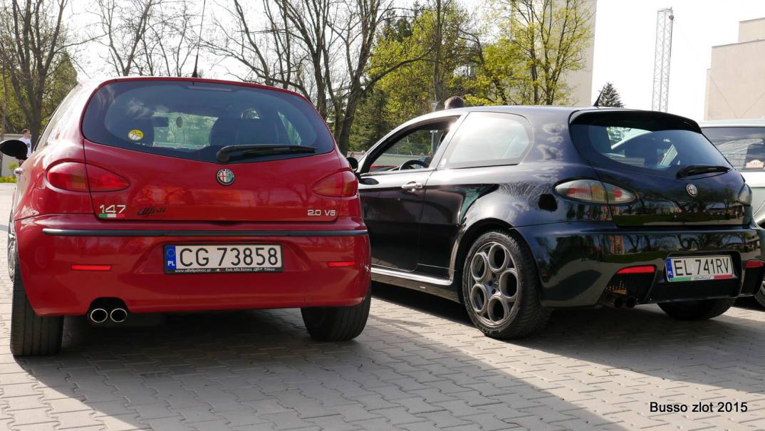

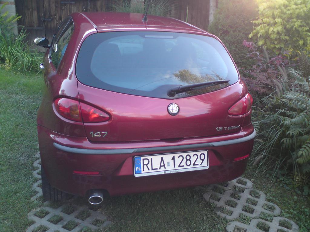

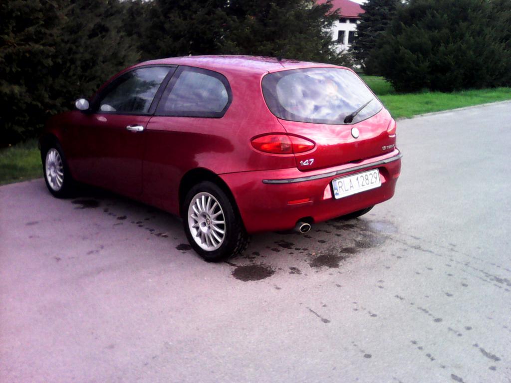

Ja tak zrobiłem. Wcześniej miałem prawie czarną 147-kę (BLU INCA), teraz mam w kolorze ROSSO Proteo. W obydwu malowałem tłumik na czarno plus nierdzewna końcówka ULTER http://ulter.com.pl/pl/offer/endings/universal/100 (nie jestem już pewny czy konkretnie ta, ale w tym stylu). W obydwu przypadkach wygląd na duży plus. W tej chwili nie znalazłem lepszego zdjęcia od tych (jakość tragiczna bo robione łyżką do butów):
attachment.php
attachment.php
Jutro postaram się zrobić jakieś lepsze.

a tak to wygląda :)
i tak :)

A tak wygląda przy czarnej:
attachment.php
