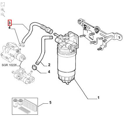

    Czy istnieją zamienniki przewodu giętkiego (AR147 1.9jtd 115KM), który wpinany jest do filtra paliwa (tu plastikowa szybkozłączka), a z drugiej strony jest zaciskany. Chodzi konkretnie o takie coś:

    U mnie przeciekał i założyłem zwykły przewód olejowy ze sklepu oraz objemki. Koszt kilka złotych. Do pompy objemka a przy filtrze przerobić kruciec na objemkę.
