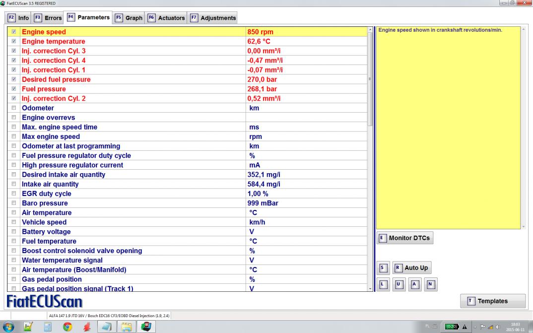

- W normalnej sytuacji korekty wtrysków w normie- na ciepłym silniku max +/- 0.5, na biegu jałowym, bez obciążenia, kiedy występują objawy korekty na 1 i 4 cylindrze odjeżdżają w kosmos (załączone screeny)

W załączniku plik z logami z FESa z jazdy kiedy wszystko jest ok, jeszcze przed zaślepieniem EGR. Ale wtedy też problem zaczynał się już pojawiać. Jazda w mieście po dwupasmówce, kilka przyspieszeń z pedałem gazu w podłodze, przeważnie 3 i 4 bieg.
