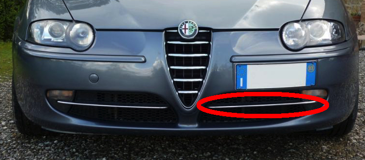

    Gdzie mogę dorwać listwę od kratki zderzaka przedniego? Albo całą kratkę?
    Chodzi mi konkretnie o wersję przed liftem:
    Szukałam na Allegro, ale są tylko całe kratki, za które wołają sobie +/- 100zł...

    Allegro, olx, bazar na forum, giełda alfaholików na fb i szroty. Ewentualnie jakieś sklepy ale wtedy cena bedzie jak z allegro albo i wiecej. Czasami warto poczekac bo sie okazje trafiaja i mozna prawie za bezcen kupic rozne graty. Polecam gielde na fb, tam chyba najszybciej w dobrej cenie cos upolujesz

    Odświeżam Czy sam chrom z prawej kratki będzie pasował do lewej?

    Wątpię. Jeśli już to do góry nogami ale nie wiem jak z jego symetrycznością w osi poziomej w kwestii zaczepów czy wyglądu zewnętrznego

    Patrząc na krawędzie kratek, wydaje mi się,że nie będą pasować.

    Na 100% nie pasują. Sam szukałem tej samej strony. Na allegro sie targuj za max 50 pojdzie.

    Z pół roku temu ktoś mi to ukradł i zmuszony byłem szukać. Kupiłem używkę z allegro za 45zł. Fakt, że miała ukruszonych kilka mocowań ale nie przeszkadzało mi to. Polowałem ok miesiąca bo używki były za ok 100zł w ( nowe w Intercarsie ok 130). Nowe na nic się zdadzą bo i tak trzeba to wkleić... Ta atrapa zderzaka/kratka/wlot jest na plastikowych kołkach, które fabrycznie były od drugiej strony zgrzane do postaci jakby grzybka, coś jakby zanitowane. Kupiłem czarny klej do szyb Wurth za 18zł, odtłuściłem, miejsce klejenia przetarłem grubym papierem i ładnie podkleiłem- jest lepiej bo nie będzie drżeć ani brzęczeć. Klej do szyb jest odporny na wilgoć i nie jest sztywnym klejem a trzyma jak cholera.
    Nie kupuj nowej atrapy bo i tak jej nie zgrzejesz, więc może być używka. A jak chcesz zrobić jak fabryka to musisz zdjąć zderzak...

    Dziękuję za odpowiedzi Zderzak mam nowy do przełożenia, czeka tylko na malowanie. Dlatego to nie problem. Właśnie kolosalne ceny są jak za takie gówienko... Ja dorwałam używkę, niestety kolega się pomylił i wysłał nie tą stronę - stąd pytanie czy sam chrom można by przełożyć..
