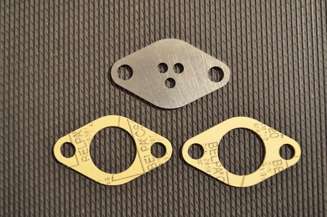

    Pacjent Alfa 147 1.9 jtdm 120 km 2005 r.
    Po niedawnym kupnie auta postanowiłem sprawdzić EGR bo autko szarpało przy delikatnej jeździe, oczywiście syf nie z tej ziemi ale udało mi się dojść do ładu z tym wszystkim i wyczyściłem cały dolot. Kupiłem zaślepkę z otworami tak jak jest to opisane w temacie nt. EGR zamontowałem no i niestety od razu wywala bląd p0401.
    Dodam że bez zaślepki nie ma żadnego blędu, teraz z czym może to być związane ? EGR nie padł bo działą bez zaślepienia, wiem że na kompie błąd powinien być ale w takim razie czemu wywala go na blacie ?
    Pozdrawiam

    Ja tydzień temu zaślepiałem w 115 km i jest idealnie . W 120 musisz przeprogramować kompa niestety

    Programowo musisz egr usunąć

    Powiem wam szczerze że po założeniu zaślepki w moim wypadku jest tylko gorzej z autem. Czyli co dopóki go nie wykasuje kompem to zaślepke wyciągnąć? Ile kosztuje taka przyjemność może ktoś wie?

    Ja płaciłem ostatnio w Oswięcimiu 250zl za wyprogramowanie EGR. Jeśli wyprogramujesz, to już nie ma potrzeby go zaślepiać (o ile jest czysty) bo i tak pozostaje w pozycji zamkniętej.
    A przy okazji.... Te zaślepki z dziurkami NIC nie dają.

    Ok dzięki! w takim razie wyciągam ta zaślepke bo tylko błąd powoduje i najwyżej będę czyścić narazie ten egr co 10 tys
