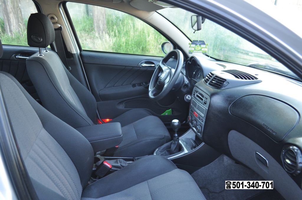

    jak wygląda montaż podłokietnika który lepiej wygląda i jest wygodniejszy ?
    http://allegro.pl/podlokietnik-alfa-...208687103.html
    http://allegro.pl/podlokietnik-alfa-...159319158.html
    opłaca się warto ?
    te raczej się różnią od tego gdzie taki można znaleźć ?

    Szybkie pytanie, jeśli ktoś oryginalnie nie ma podłokietnika, a chciałby mieć to musi kupić inny tunel środkowy?
    Użytkownik Alfa i Omega Avatar Nemiks
    01 2013
    Świętochłowice
    Alfa Romeo 159 1.9 JTDm 150 KM
    316
    Nie trzeba, wystarczy wyciac dziure w tym takim prostokacie w ktorym powiniem byc zamocowany podłokietnik, sam tak zrobilem w swojej poprzedniej.

    Nie było problem,że słabo się trzymał lub ruszał?
    08 2011
    Gliwice
    147 TI 1.9 JTDm 16V
    59
    Musisz kupić podłokietnik z metalowym stelażem. Niektórzy sprzedający sprzedają je bez. W linku do aukcji jest ze stelażem. http://allegro.pl/alfa-romeo-147-pod...334970889.html

    nie będzie problemu z montażem tego podłokietnika ? co trzeba będzie wykręcić, przerobić ? czy tylko go wkręcić czy jak to dokładnie wygląda ?

    a te o które pytałeś wcześniej przykręca się na 4 śruby lub wkręty do boków w tunelu. Są całkiem stabilne.

    Kiedyś zakładałem u siebie tunel z podłokietnikiem i opisałem to chyba dość dokładnie tu: http://www.forum.alfaholicy.org/zrob...tml?highlight=. Można zamontować sam podłokietnik, ale wymiana całości jest prostsza, a ceny samych podłokietników przeważnie są zbliżone do kompletów z tunelem. Ja potrzebowałem podłokietnika w czerwonej skórze i polowałem dość długo, ale w końcu się udało kupić dość tanio (chyba 150 zł lub coś koło tego). Można też założyć tunel od GT (trochę ładniejszy), ale trafiają się rzadko i są przeważnie droższe.
