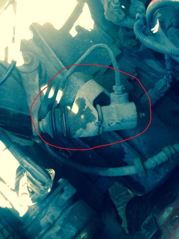

    Witam, otóż mam problem ze sprzęgłem w swojej belli, pewnego dnia pedał wpadł mi w podłogę, sprzęgło brało jedynie od samego dołu, więc od razu sprawdziłem stan płynu hamulcowego okazało się że jest poniżej minimum więc gdzieś musi być wyciek, wyciągając akumulator i obudowę która go podtrzymuje za€ważyłem dużą plamę, płyn cieknie mi prawdopodobnie z wysprzęglika, dzwoniłem do sklepu motoryzacyjnego i ot cały wysprzęglik TRW koszt 120zł, zestaw naprawczy 14zł, czy warto się bawić z zestawem naprawczym i wymieniać oringi ?
    Na pierwszy rzut oka widać iż guma na "tłoku" jest pęknięta i sparciała...

    Osobiście bym się nie bawił w zestaw naprawczy. 120zl to nie majątek a masz pewność że wysprzęglik będzie działał jak należy

    To co jest na zdjęciu w czerwonym kółku to jest cały wysprzęglik?

    Tak. Nie licząc oczywiście mocowania wysprzęglika bo ono nie wchodzi w jego skład

    Możliwe ze przez zużyty wyprzęglik pedał sprzęgła czasami trzaskał i cieżko wchodził ?
