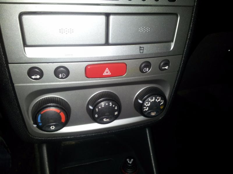

    Chciałbym wymienić żarówkę podświetlającą pokrętło regulacji nawiewu w swojej AR 147. Byłbym wdzięczny gdyby ktoś "krok po kroku" mógł opisać jak się do niej dostać. Informacja o jaką żarówkę chodzi też będzie cenna. Poniżej zdjęcia poglądowe.

    Ciężko określić jaka żarówka. Sam mam ten problem i się zastanawiam.

    Dzięki mateuszszar za linki. Widzę, że trochę zabawy z tym będzie.

    Impreza jest bardzo prosta i łatwa. Omijaj żarówki oryginalne, w byle elektrycznym można kupić taką diode za 50groszy. Bariera bedzie tylko jej montaz, trzeba bedzie w tym plastiku nawiercic/przebic/wyciac dziurke, ktora pozwoli na wsadzenie jej i podlaczenie. Robota na 10min. A dostep pro prosty, wyciagasz radio i wszystko w dół pokolei (ja wyrywam po prostu miejsce na kubek, tzn otwieram i ciagne do siebie, u mnie to wychodzi łatwo wieć Tobie wole nie ryzykować, bo mozesz polamac), odkrecasz sruby i wychodzi caly panel.
    Te żarówki potrafią się palić raz do roku.
    Chyba, że nei chce Ci sie bawic w majsterkowicza to za 30zł ten komplecik z góry. 3/rok to orientacyjnie na 3 lata stykną ;d
    Ostatnio edytowane przez Mongoose ; 30-08-2015 o 08:22

    A mam się bać wyciągnąć nawigację?

    Panowie. Ja odkąd kupiłem samochód (6lat?), nigdy nie wymieniałem tych żarówek. Może warto kupić oryginały, żeby nie zmieniać raz na rok? 3 złote to nie masakra.

    Chodzi mi o takie, które będą pasowały P7P, a nie "rozwiercanie i wkładanie diody", co zaproponował kolega powyżej. Ale spokojnie - to tylko moja prywatna opinia. Każdy może pakować co chce. W końcu to Wasze samochody.

    A żarówka 1,5W 12V B8.3d będzie pasować? Piszecie o żarówkach 1,5W 12 V B8.4d że pasują. Różnią się tylko rodzajem gniazda. Ktoś próbował?
