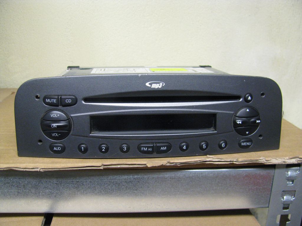

Mam radio Alfa 937 CD, taka zmieniarka działałaby bez zarzutu? Według opisu kompatybilna, ale jaka najlepsza? Uruchamia się ją też SRC+ON?
http://allegro.pl/new-zmieniarka-usb-mp3-alfa-156-147-159-gt-spider-i5102859895.html
EDIT: konkretnie mam rdio Alfa 937 CD wersja 3.23
