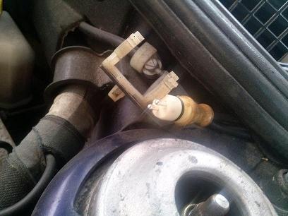

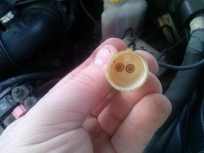

    I jeszcze jedna kwestia u mnie na przewodzie od czujnika jest końcówka " męska"
    Natomiast w alfie 156 jest "żeńska"
    czy wystarczy przylutować końcówkę.
Nazwa:	4980455240.jpg
Rozmiar:	37.4 KB
ID:	180929   Kliknij obrazek, aby uzyskać większą wersję
Nazwa:	CAM00963.jpg
Rozmiar:	46.7 KB
ID:	180930   Kliknij obrazek, aby uzyskać większą wersję
Nazwa:	CAM00964.jpg
Rozmiar:	32.6 KB
