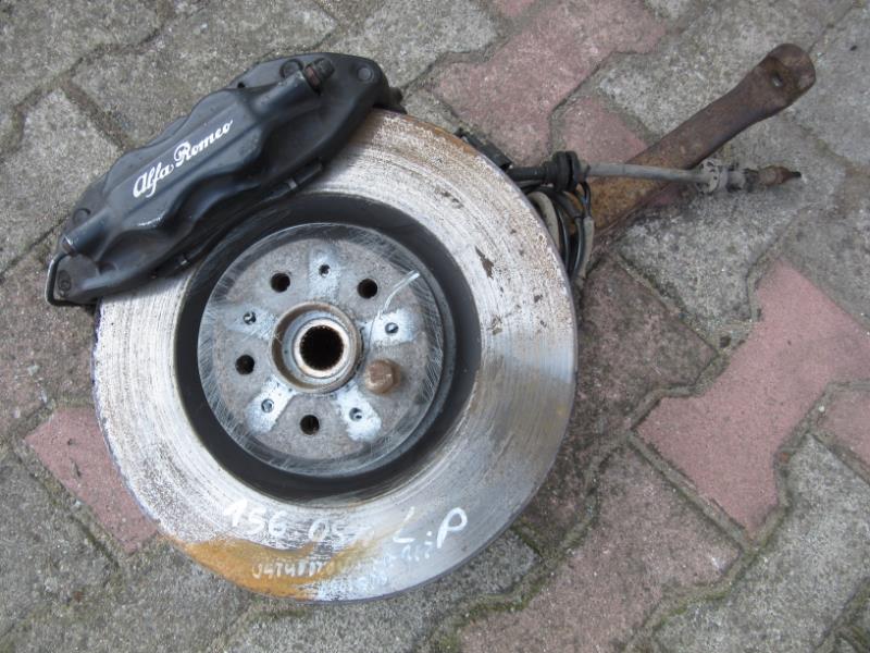

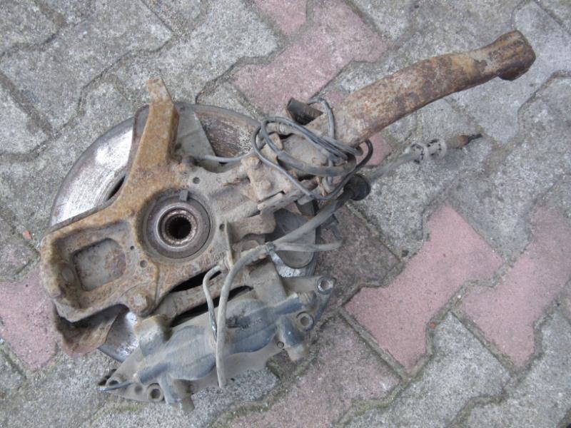

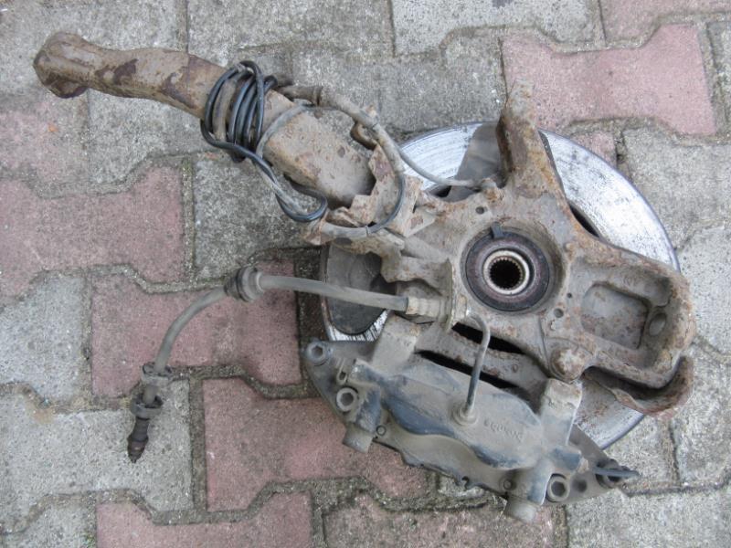

    Witam.
    Tak jak w temacie.
    Zakupiłem zwrotnice z AR 156 Q4 z zaciskami hamulcowymi Brembo i tarczami 330mm.
    Chciałbym je założyć do swojej AR 147.
    Mam felgi 17" (TriStar) więc zaciski powinny się zmieścić.

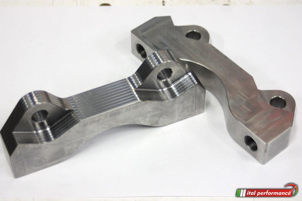

    Interesuje mnie tylko czy lepiej kombinować coś z adaptorami
    do zacisków i zostawić swoje zwrotnice, czy może zakupić amortyzatory ze sprężynami z AR 156 Q4 i założyć komplet ze 156 ???
    Wiem, że te amortyzatory przednie do AR156 Q4 są wyższe dlatego nie wiem czy się zmieszczą i jak wysoko będzie stał przód po ich założeniu.
    Może już ktoś to kiedyś przerabiał ???
    Z góry dziękuję za pomoc i czekam na sugestie.
    Pozdrawiam

    Wg ePera:
    - wahacz dolny/górny i widełki amortyzatora się niczym nie różnią - a więc osadzenie amortyzatora jest takie same w 147/156/CW
    - różnica zwrotnicy będzie wynikać tylko po zacisk oraz końcówkę drążka kierowniczego (a to sobie sprawdzisz jak zdejmiesz koło)
    W takim przypadku założenie zwrotnicy będzie skutkowało z potrzebą dopasowania nowej końcówki drążka - tak mi się wydaje.

    zwrotnica z q4 jest inna, jest wyższa od sreyjnej 147. (wyższa znaczy dłuższa )

    Wydaje mi się że wahacze są identyczne. Zwrotnica jest wyższa i w 156 Q4 przód wyżej stoi.
    06 2010
    Tychy
    7,326
    Jak zwrotnica jest wyższa to dolny wahacz musi być niżej montowany do sanek. Inaczej tego nie widzę.
    Napisane z komóreczki!
    10 2015
    Chełm
    AR 147 1.9 Jtdm 150KM 3D 2005r
    10
    Amortyzator Jest wyższy z tego co wiem i zwrotnica jest wyższa niz w 147. Wahacze sa takie same.
