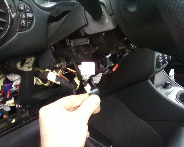

    Cytat Napisał misiek_tarnow Zobacz post
    koledzy, w którym miejscu pod kierownicą mam sprawdzić czy jest luźna biała kostka? mam coś odkręcić??? bo nie za bardzo wiem o co kaman
    Taka kostka jest potrzebna, powinna luźno wisieć pod osłoną kolumny:
Nazwa:	Zdjęcia-0002 [].jpg
Rozmiar:	41.4 KB
    Informacja dla osób posiadających AR 147 1.6 TS po lifcie / Progression - moja wersja posiada białą kostkę która nie jest do niczego podpięta
