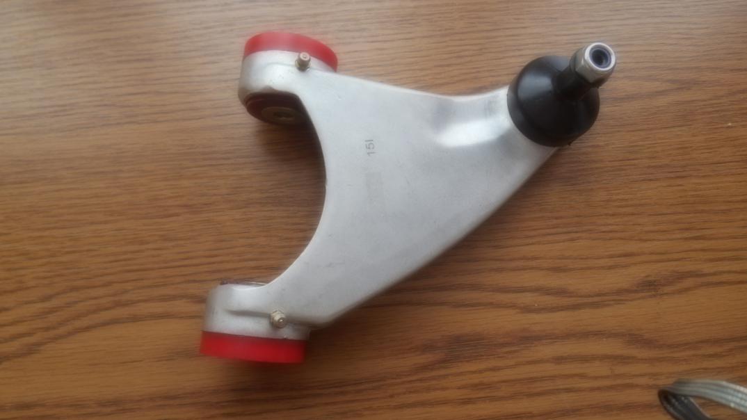

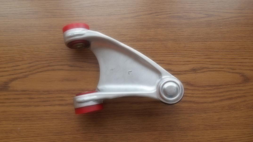

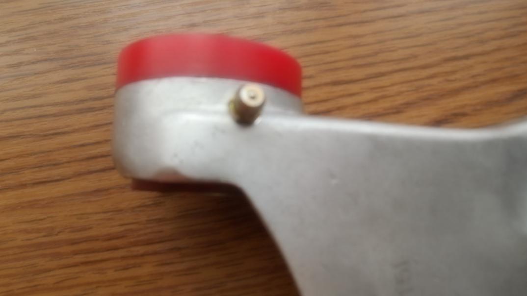

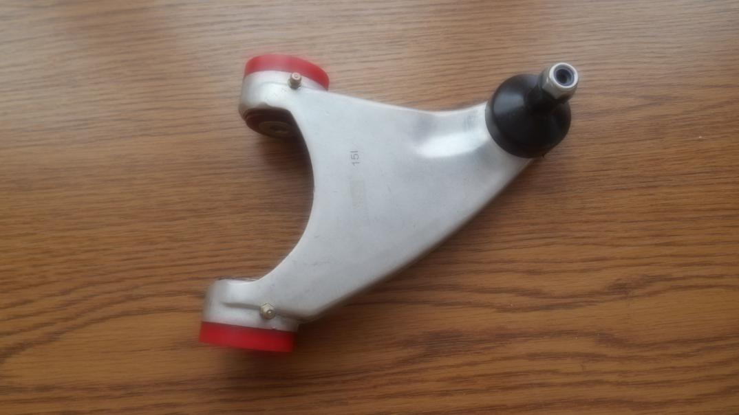

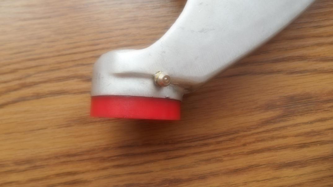

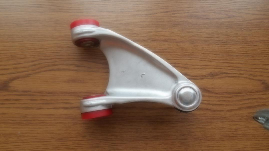

    ja też tak zrobiłem oryginalne przecięte i wyciągnięte założone od innej alfy to jest lenistwo wahacz z kielichem i śruba za dwa 40 zł dałem i cała ta praca z wymianą pierwszego górnego wahacza skrucona parę godz heh
    Do tego tuleje pu i smarowniczki za 5 zł i załatwione masz na długo smaruje dwa razy w roku przy zmianie kół przy perzotanie 106 i jest ok zobacze jak przy alfie

    Po co te smarowniczki? Przeciez tuleja stalowa jest ruchoma a nie guma w uchu wahacza.
    Użytkownik Fachowiec Avatar sleyer3
    05 2012
    Częstochowa
    alfa romeo 147 1.9jtdm 150KM 2006r.
    2,053
    Ja mam dziadowską vemę ze smarowniczkami w tym samym miejscu i efektu po smarowaniu brak.
    Użytkownik Dwusuwowiec
    11 2012
    147 1.9 jtd 115
    100
    smarowniczki są rozwiercone przez gumę w uchu wahacza aby smarować tuleje w teorii guma jest nieruchoma zobaczę efekt a 5 min roboty zaryzykować zawsze można a ściskałem na prasie to guma równo jest próbowałem smarować przed montażem i działa
