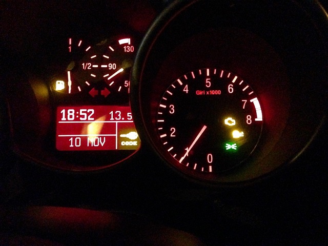

Pacjentka to 147ka 1,6 120KM, kupilem ja niedawno i od samego poczatku mam problem z asr i z immobilizerem.
(Dioda bledu silnika juz ogarnieta. ;))
attachment.php
Dioda od ASR swieci ciagle, ASR niestety nie dziala, po podlaczeniu do komputera multiecuscan pokazuje jeden blad w module abs/asr:
C1881 - Vehicle configuration from CAN
Co moze go powodowac i jak sie go pozbyc?
Problem z immo wyglada tak ze swieci sie ciagle CODE, bledow zadnych nie znalazlem, a Immo nie dziala bo gdy rozebralem kluczyk to bez problemu uruchomilem silnik samym grotem kluczyka...
Mozliwe ze ktos na krotko wysterowal jakis przekaznik?

Sprawdź bezpiecznik od ASR :). Często jest też tak, że przerywa się przewód albo uszkadza się czujnik od ABS i zapalają się diody od ABS i ASR.
Bezpiecznik jest ok bo sprawdzalem, poza tym po jego wyjeciu zaczynala sie swiecic dioda od ABSu. A czujniki chyba tez sa wszystkie sprawne bo ABS ogolnie dziala, jedynie problem jest z dzialaniem ASRu.
