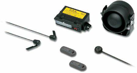

    Czy ktoś posiada w swojej 147 alarm firmy Meta System HPA?
    Mam mały problem z centralnym zamkiem. Nie mogę zamknąć auta bo od razu odbija i otwiera. Mam zamontowany właśnie ten alarm i kiedy mechanik uruchomił go nie wypinajac akumulatora odcięło pompę paliwa i zaczęły się kłopoty. Po konsultacji z w/w firma odblokowalem alarm ale nie działa centralny.
    Usłyszałem propozycje aby ów alarm wywalić z auta ale po wypięciu sterownika się uzbraja. Drzwi zamykam kluczykiem a centralny jest wyłączony (bezpiecznik)
    Ma ktoś jakieś doświadczenia z tym alarmem?

    Z alarmem nie, ale skoro central y zamyka i otwiera tzn. że centralka widzi drzwi jako niedomknięte i otwiera.

    Sprawdzić czujniki w drzwiach.
