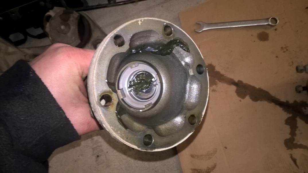

Niestety niespodzianek nadal nie brakuje. Wszystko poskładane i wyjeżdżam, żadnego błędu wszystko śmiga jak należy. Po 13 km wyskoczył check engine myślałem, że to z małej ilości płyny chłodniczego bo musze dolać po wymianie chłodnicy, ale niestety okazało się, że nie pojeździłem jeszcze trochę i otwarłem maskę patrzę na prawej części pokrywy rozrządu są małe kropki oleju więc odchylam pokrywę i patrzę w środku zarzygane olejem... To niestety Alfa ponownie na warsztat, pokrywa zdjęta i okazało się, ze olej cieknie z okolic wariatora (tutaj rodzi się pytanie czy to olej leci z wariatora czy ta uszczelka co jest między kołem a wariatorem może być hu... ?) W każdym bądź razie ta uszczelka idzie na pewno do wymiany, tylko czy z wariatora jest możliwość, że wycieka olej ? Bo on wygląda na bardzo soliną część... z której wg mnie nie ma gdzie ciec olej no ale czekam na wasze opinie, doświadczenia. No i kolejna rzecz podpinam kompa i wyskakuje błąd P0340 czyli znów czujnik Halla(wałka wydechowego), który został wymieniony, niestety po tym jak pod pokrywą znalazło się za dużo oleju znów wybiło ten błąd... czujnik przeczyściłem bo myślałem, że to wina olju na nim niestety po oczyszczeniu, ponownie wyskakuje błąd... jest to możliwe, żeby coś się stało czujnikowi poprzez zabrudzenie olejem ?

Nie ma szans by olej wydostawał się z wariatora, musiałaby być pęknięta obudowa a to raczej mało prawdopodobne. Poszedł zapewne uszczelniacz wałka ssacego i pluje olejem. A co do czujnika, to zobacz jeszcze czy nie zabrudzona jest powierzchnia koła wałka wydechowego z którego szczytuje sygnał.
jest jeszcze szansa że zostały pomylone uszczelniacze bo tak się też zdarza ewentualnie uległ uszkodzeniu. Jeśli wymieniałeś to sprawdź czy wygląda identycznie jak ten stary. Może być tak że odrzutnik na oringu jest ułożony na zewnętrzną stronę i dlatego leci tam olej.

Olej przedostaje się przez uszczelniacz, przy zakładaniu aluminiowej obudowy potrafi się przemieścić w gnieździe.

Cześć, faktycznie okazało się, że olej ciekł z uszczelki, wymieniłem na nową i pomogło :) co do czujnika, też wsadziłem nowy i błędu już nie wybija.
