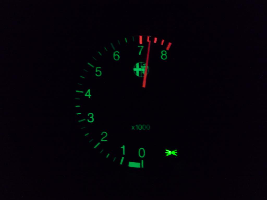

    boje sie zapytac przy jakiej v wrzucasz 3 i 4
    i to w tsie - podobno lubi wyzsze obroty
