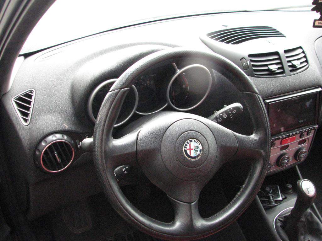

I druga sprawa, raczej kupię kierownicę z GT ze srebrnym elementem również na dole kierownicy (ze 147 mają srebrne elementy tylko na bokach tam gdzie przyciski). I teraz pytanie, czy poduszka ze zwykłej kierownicy 147 podejdzie do multi od GT ?
Od GT, którą chcę kupić:
Tak wygląda moja obecna, z której chciałbym przełożyć poduszkę do powyższej kierownicy:
Wszystko pasuje plug&play. Poduszki w 156FL/147/GT są takie same.
Oprócz kierownicy musisz kupić jeszcze nowy zwijak, taki do kierownicy multifunkcyjnej. Będziesz potrzebował także nowej wtyczki do tego nowego zwijaka więc najlepiej kupić wszystko razem. Do tej nowej wtyczki podłączasz stare kable dochodzące do poduszki i podciągasz nowe od radia. Jest kilka tematów na forum, gdzie jest to dokładnie opisane. Ja sobie poradziłem to i Ty sobie poradzisz. Problem miałem tylko z zakupem właśnie tej nowej wtyczki. Niektórzy robią bez wtyczki, na samych wsuwkach ale dla mnie to trochę ryzyko no bo w końcu poduszka powietrzna.
