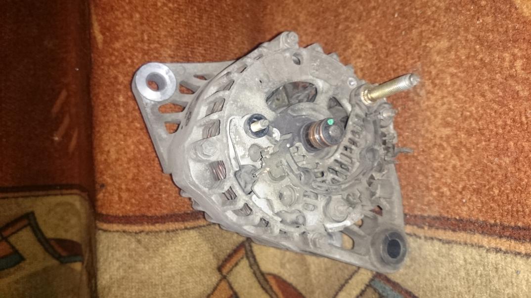

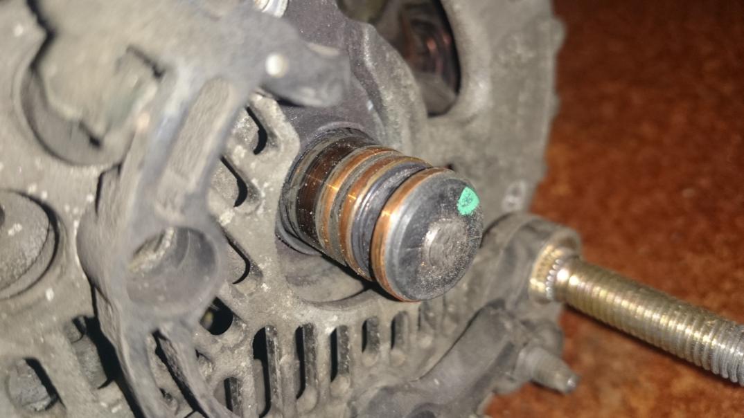

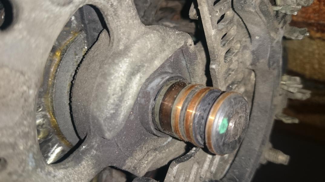

    Witam
    w niedziele pokazał mi się błąd "battery charge low" wiadomo słabe ładowanie akumulatora, po wykręceniu alternatora i sprawdzeniu co jest z nim nie tak okazało się ze komutator jest już zużyty i trzeba go wymienić

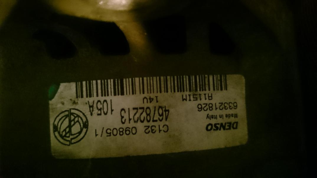

    czy mógłby mi ktoś powiedzieć jak znaleść odpowiedni komutator na allegro, w sklepie ? jak szukać żeby znaleźne odpowiedni ?

    z tego co widzę to nie będzie pasowało do 63321826
    Użytkownik Świeżak Avatar Michuxfcb
    01 2014
    Alfa Romeo 147 1.9 JTD 115 km 8V
    115
    Będą pasować robie w rozrusznikach alterntorach.
    Użytkownik Rowerzysta Avatar koniu031
    02 2012
    Września
    Alfa 156 2,4 20v 175km
    300
    Ja u siebie nie byłem pewien wiec zabrałem komutator do sklepu i porównałem
