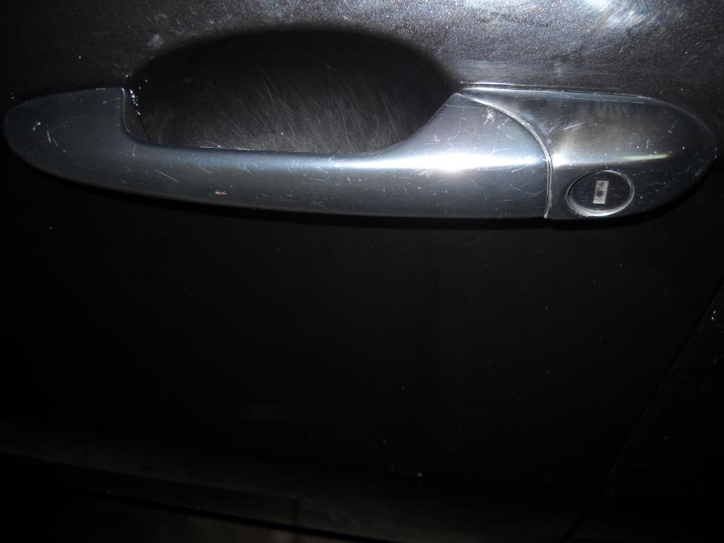

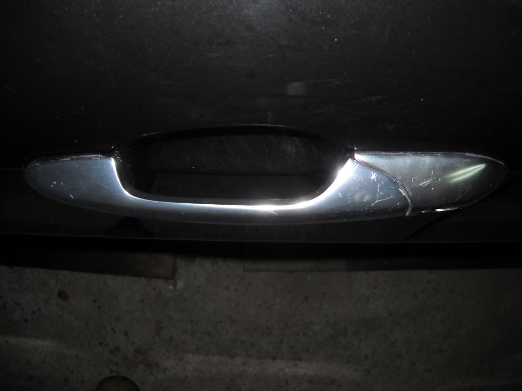

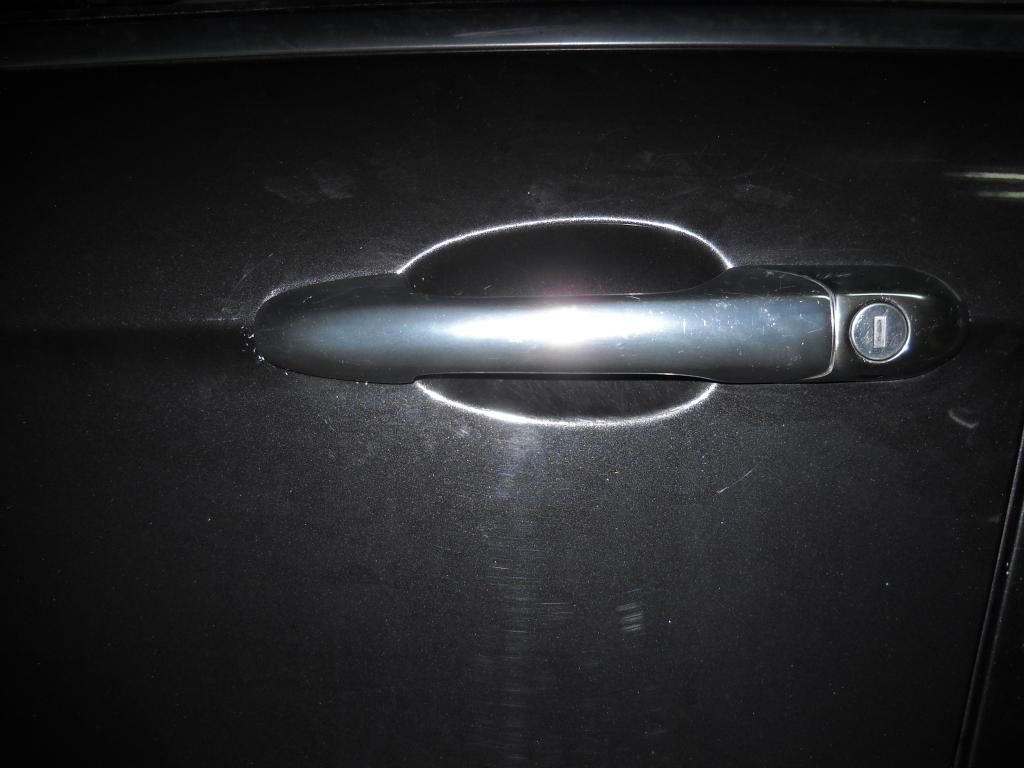

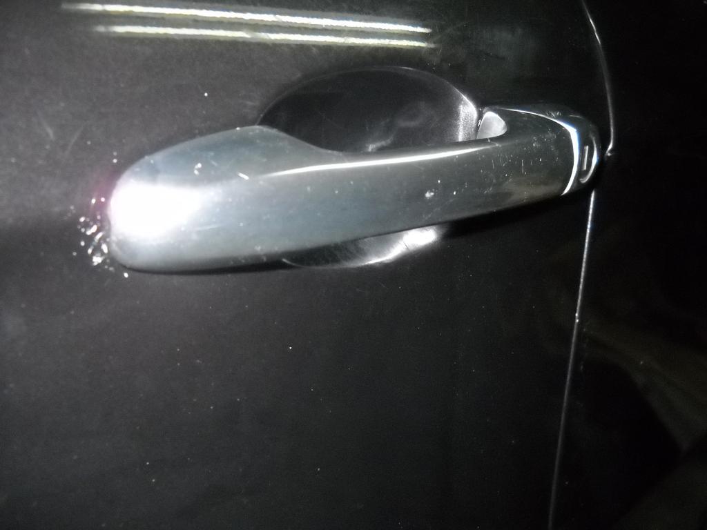

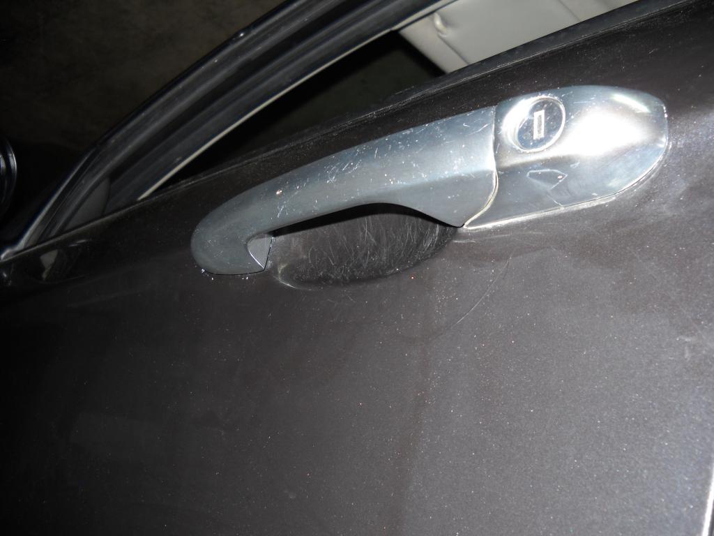

ja mam od kilku dni podobny problem z lewą klamką od kierowcy tylko ze u mnie na mrozie podczas otwierania auta pękło z lewej strony klamki aluminiowy zawias, jest szansa zeby jakos to naprawić ? w sklepie krzyknęli sobie za oryginalną klamkę 680zł wydaje mi sie ze to chyba mala przesada
mam pytanie ta klmka jest do alfy przed czy po lifcie http://allegro.pl/klamka-alfa-romeo-147-zewnetrzna-lewa-nowa-orygina-i5983316442.html
wydaje mi sie ze moja nieco sie różni kształtem
AR 147 2005r
