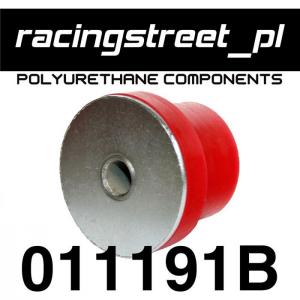

Mam problem bo padł mi sworzeń w wahaczu górnym tulejami pu i tutaj pyt czy mogę je wybić prasą i wprasować w inny nowy wahacz .Wiem że tuleje to stówka ale po trochę się zbiera a zabrałem się za remont alfy i z mechaniki tyle mi zostało

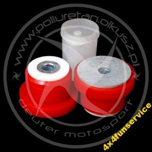

i pyt w czy ktoś ma te dwukolorowe
bo wyglądają podobnie oryg i czym się różnią od
jedno kolorowych chodzi mi o materiał z czego wykonana jest warstwa biała bo z prawej mam jednokolorowe i nie skrzypią dłuższy czas
