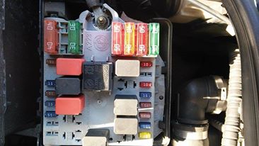

    Ciepło się zrobiło zaczynamy korzystać z klimy więc nowy temat powinien się przyjąć.
    Mam taki problem w swojej 147. W ogóle nie reaguje klimatyzacja. Jak się przyciska to nawet nie świeci się dioda, ogólnie nie dzieje się nic. W tamtym roku końcem sierpnia uszczelniałam układ, zmieniałam kupe drogich części, nabijałam - a teraz w ogóle nie reaguje. Dodam że mam problem z temperaturą na panelu ciągle krzyczy że jest -20 ale ponoć to co pokazuje nijak się ma do tej temperatury co odczytuje sobie klima. Pomyślałam że może coś z przekaźnikiem(bezpieczniki są ok) tylko powiedzcie mi który to jest (załączam zdjęcie)Kliknij obrazek, aby uzyskać większą wersję

    Cześć, pierwsze co masz klime manulana czy climatronica ? Z tego co u mnie zaobserwowalem to nie wlaczala sie bo mialem za malo nabitego czynnika. A z tego co się orientuję w climatroniku, to miedzy pokretlami jest kratka, w ktorej jest czujnik temp. czasem bywa, ze jest zabrudzony i zle wskazuje. Pierwsze co to sprawdz ten czujnik, a potem zajmij sie iloscia czynnika.
    Może w zimę chłodnica klimy się rozszczelniła, uszkodziła i wtedy wyleciał czynnik.

    Czujnik temp zewnętrznej jest ten sam do licznika i do klimatyzacji. Jak jest uszkodzony to wtedy klimatyzacji nie włączysz. Napraw czujnik to naprawi się klima.
    hmm to teraz pozostaje mi znaleźć gdzie ten czujnik się znajduje XD. Zawsze to wiem od czego zacząć bo jak pojadę do serwisu z klimą to pewnie naprawią mi to za 1000 wyszukując różne dziwne problemy
    06 2010
    Tychy
    7,326
    W lewym lusterku.
