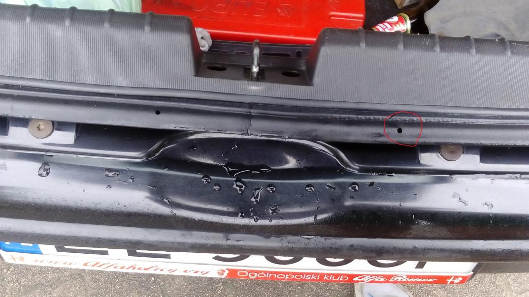

    Witam
    Dzisiaj chciałem spryskać tylną szybę, ale nic nie leciało. Po jeździe otwieram bagażnik a tam wszystko mokre od płynu do spryskiwaczy Leci z tej dziurki zaznaczonej na zdjęciu. Jak to naprawić?
    PozdrawiamKliknij obrazek, aby uzyskać większą wersję

    Ściągnij plastikowe obicie klapy od środka i zobacz czy silikonowa rurka nie wyskoczyła z mechanizmu od wycieraczki.

    Oprócz tego czy tylko spadł wężyk zobacz czy tuleja wycieraczki się nie zapiekła, wtedy całość razem z uszczelkami chodzi i trzeba wszystko rozbierać i czyścić.

    Faktycznie, ściągnąłem obicie i faktycznie rurka wisiała luzem. Wetknąłem ją i myślałem, że po problemie jednak gdy włączam spryskiwacz rurka znowu wyskakuje. Wetknąłem ją tym wcięciem na ten bolec, tak chyba ma być? Spróbowałem odwrotnie i wtedy spryskuje i rurka nie wyskakuje, ale i tak nie ma szczelności więc kapie do środka. Aaa no i nie wiem czy tam ma być, ale jak włączę spryskiwacz to ta dysza co z niej leci płyn chodzi razem z wycieraczką, na lewo i prawo, chyba tak nie powinno być? Zawsze wydawało mi się, że płyn leciał w jednym kierunku

    Poszukaj tematów o rozbiórce mechanizmu wycieraczki. Masz w środku wszystko zapieczone, pełne brudu i rdzy.

    Jak odrazu napisałem całość się zapieka i pomaga jedynie czyszczenie. Powodzenia.

    Zapiekł się cały trzpień w plastiku od wycieraczki i dlatego się całość obraca. Trzeba calość zdemontować, oczyścić zardzewialy trzpień, potem dobrze nasmarować go smarem i wszystko poskładać

    I najlepiej wymienić oring na ośce.
