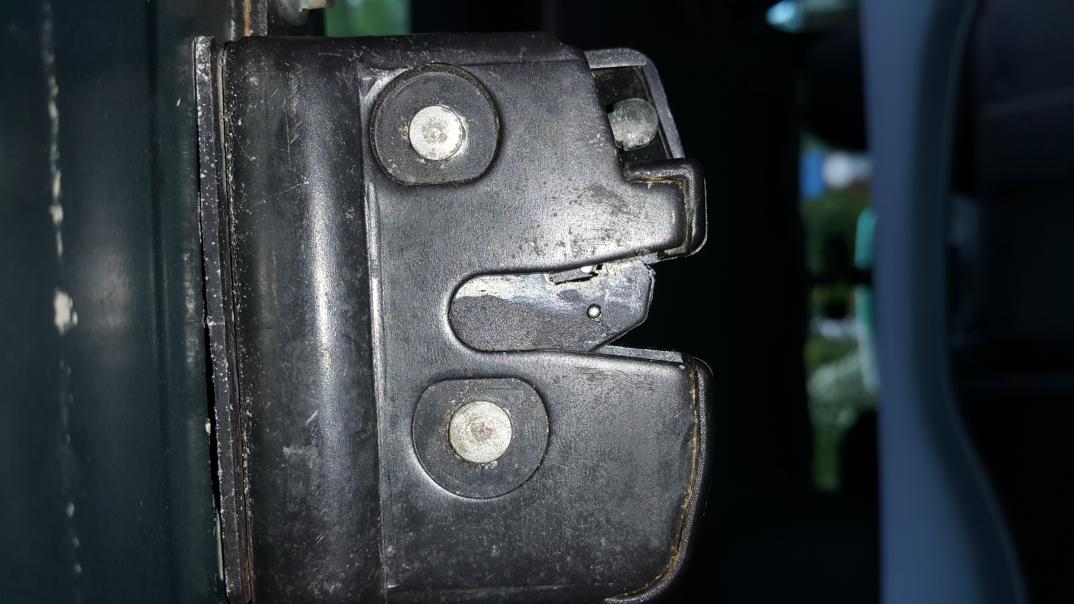

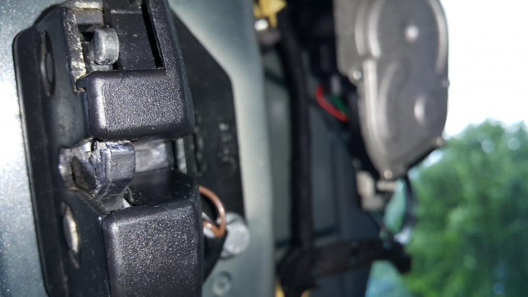

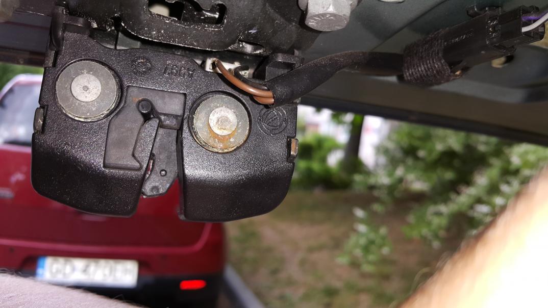

Nazwa:	20160606_161016.jpg
Rozmiar:	81.4 KB
Nazwa:	20160606_161033.jpg
Rozmiar:	66.8 KB
Nazwa:	20160606_161133.jpg
Rozmiar:	82.5 KB
    Tak to wyglada mniej wiecej. Ten plastik moge wciskac bez problemu.

    Czyli zamek jest otwarty. Spróbuj teraz to wcisnąć aż zamek się zamknie. Najlepiej jakimś kluczem albo długopisem
    Wyryte rantem felgi
    10 2014
    Alfa Romeo 147 1.6 T.Spark 120km 2002 5d
    44
    Próbowałem długim śrubokrętem. Docisnąłem do oporu ale się nie zablokował.
