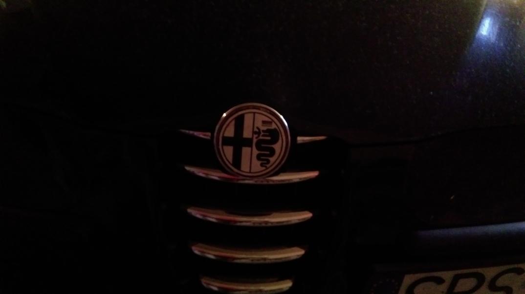

    Ja mam czarno biały, sam go sobie zrobiłem na ploterze, trzyma od 3lat. Te "naklejane" zamienniki odpadły mi po roku, do tego wyglądają sztucznie i mi się nie podobają, kompletnie. Myśle, że najlepiej to zainwestować 120zł i masz dwa, nowe oryginalne emblematy.
Nazwa:	IMAG0333.jpg
Rozmiar:	26.6 KB
    oczywiście jest on przyklejony prosto, tylko jakoś tak zdj wyszlo No i lekko mam maskę krzywą
