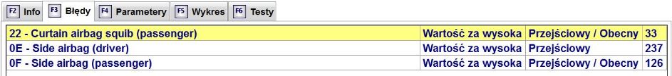

    dzisiaj diagnozowałem Alficzkę kolegi i wypluło mi następujące błędy:
Nazwa:	2016-06-27_FES.jpg
Rozmiar:	28.6 KB
    czy ktoś wyjaśni mi które to poduchy?
    W samochodzie mamy:
    -poducha w kierownicy
    -poducha w słupku obok przedniej szyby
    -poducha w fotelu
    -poducha w słupku za przednimi drzwiami (kurtyna ?)
    -poducha w słupku pomiędzy tylną szybą boczną a tylną klapą.
    Proszę o wyjaśnienie o które dokładnie airbagi chodzi.
    Chcemy również sprawdzić czy nie są skorodowane styki wtyczek airbagów, jednak nie wiemy w którym miejscu się znajdują - pewnie będzie trzeba demontować część tapicerki. Jednak zanim się za to zabierzemy to może ktoś powie które części zdemontować aby do wtyczek dojść.
    Z góry dzięki za pomoc

    W alfie mamy:
    - poducha w kierownicy złącze w kierownicy
    - poducha nad schowkiem (pasazer) złącze nad schowkiem
    - 2x poducha w fotelach złącze pod fotelami
    - 2x kurtyna złącze znajduje się w okolicy bagażnika trzeba zdemontować tylne osłony plastikowe nad siedzeniami
    Side airbag to chyba będą poduchy w siedzeniach często problem jest z wtyczką i dużo ludzi je lutuje na stałe, curtain to kurtyna po stronie pasażera.

    Ostatni Twój podpunkt... Czasami u użytkowników jest kostka przy kostce tylnej lampy. Wystarczy odciągnąć zaślepkę w tapicerce.
    Założycielu tematu: zrób to jak najszybciej, gdyż błędy mogą spowodować uszkodzenie centralki airbag (błąd 00 lub 01).
