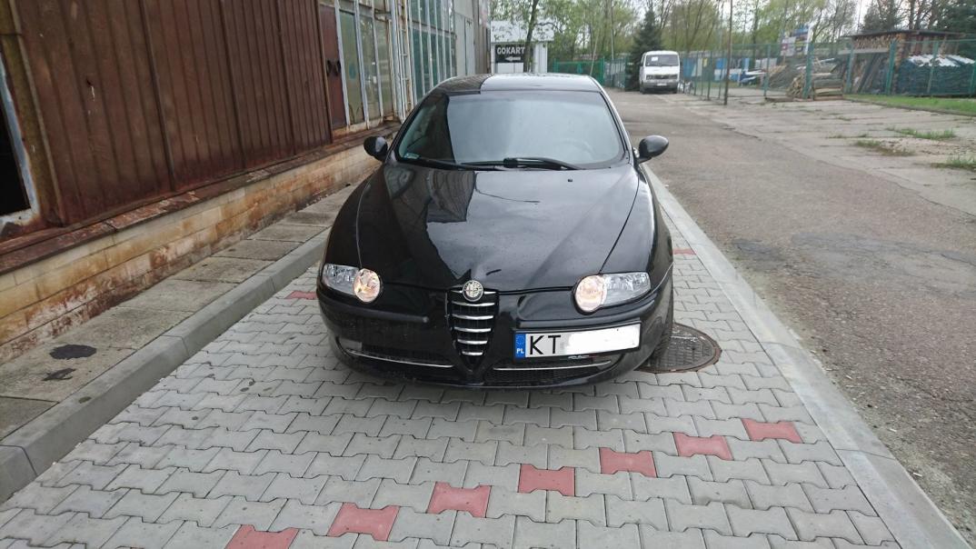

Ja mam założone już 4 lata, zamontowane to jest po lewej stronie pod tą materiałową osłoną przy błotniku.
Moduł założony w 15 min.wszystko działa jak należy.Koszt 70 zl z wysylką.
Podziękowania za instrukcje dla kolegi MarcinPioneer
A ja zrobiłem sobie dzienne z halogenów wygląda fajnie bo są na zewnątrz lamp.
