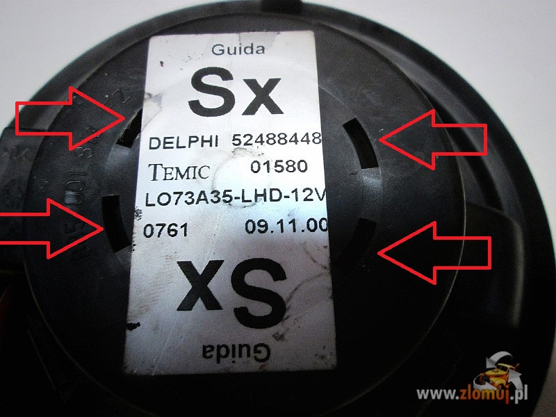

    Problem polega na tym, że woda leje się z wentylatora nawiewu (miejsce przecieku pokazane na zdjęciu).
    Moim pytaniem jest czym jest to spowodowane i jak to naprawić.

    Szyberdachu nie mam a woda cieknie z wentylatora nawiewu tak jak pokazałem na zdjęciu.
