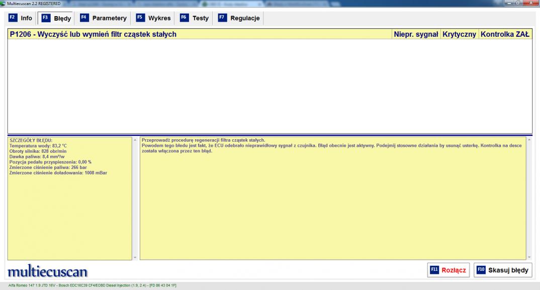

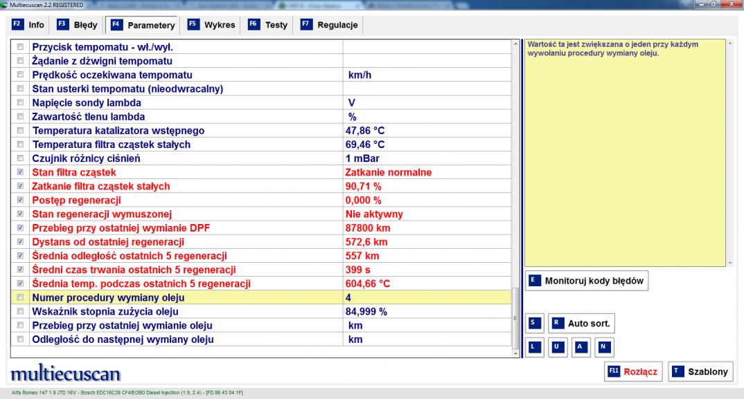

    Witam,

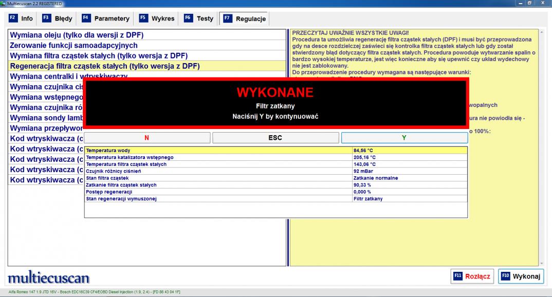

    Ostatnimi czasy borykam się z problemem P1206 w mojej Alfie 147 1.9 jtdm 150KM. Auto przechodzi w tryb awaryjny po wyskoczeniu błędu, max 3k obrotów - objawy znane z innych tematów. Próbowałem wymusić wypalanie filtra przez Multiecuscan, procedura przechodzi poprawnie - ale o dziwo przeglądając inne posty/filmiki za krótko. Trwa góra minutę, auto wprowadza na obroty ok 2,5k trzyma z 30sekund i schodzi, po czym komunikat, że wypalanie udane.
    Co robiłem przed/po wyskoczeniu błędu :
    1. Ok 2 miesiące temu ( ~2,5k kilometrów temu ) wyczyszczony i zaślepiony częściowo egr + wyczyszczona przepustka. Auto kupiłem pare miesięcy temu i egr był kompletnie zapieczony, nagaru od groma + błąd check engine. Tak nawiasem to widziałem sporo syfu po odkręceniu przepustki w dolocie - w planach wyczyszczenie ( wiem, że mogło to spowodować zapchanie dpf? )
    2. Po wywaleniu błędu DPF sprawdziłem czujnik temperatury spalin - ten który jest wkręcany w dpf. Wyglądał całkiem ok, przeczyszczony, ale niestety problemu nie rozwiązał. Na czas testów odłączyłem kostke od czujnika różnicy ciśnień - wyskoczył od razu błąd, więc reakcja jest.
    Problem bliźniaczy z Alfą 159 ( w końcu Alfa 147 z dpf to jakiś unikat ).
    Poniżej screeny z programu z danymi.

    Jak widać zatkanie 90%, po uruchomieniu testu Postęp Regeneracji cały czas wskazuje 0% ( tak jakby się nie przeprowadził )
    Pytanie do Was co pozostaje zrobić. Wycięcie DPF w ostateczności. Co jeszcze sprawdzić? Czy da się jakoś ręcznie go wyczyścić ( np. po wykręceniu ? ). Z góry wielki dzięki za pomoc i Pozdrawiam.

    Nie tracąc czasu skoczyłem do sklepu po preparat do czyszczenia filtra DPF firmy K2 za 42zł. Wpuściłem cały środek przez czujnik tak jak zaleca procudent, odpaliłem i pochodził 15min na wolnych obrotach. Później załączyłem procedurę regeneracji dpf w multiecuscan i o dziwo włączyła się 3,5k obrotów przez ~10min, kominy czerwone jak rak i procedura pomyślnie przeszła. Zapchanie filtra spadło z ponad 90% do 79%. Przejechałem się zaraz ok 20km i błąd nie wyskoczył, tylko martwi mnie, że stan zatkania jest nadal wysoki. Co radzicie w tym wypadku? Jeśli troche się odetkał, to jak go przegonie - powinno być tylko lepiej?
    Pozdrawiam

    Z tym zapytaniem nie jest chyba tak do końca jak piszecie. Temat szeroko przerabiam na fiacie Bravo.
    Zatkanie filtra obliczane jest matematyczne na podstawie danych z czujnika różnicy ciśnień ilości wypaleń przejechanych kilometrów i kondycji silnika. Zatkanie filtra zmienia się z każdym przejechany dystansem. Zwykła jazda nie spowoduje zmniejszenia zatkania filtra. W standardowym użytkowaniu zatkania wzrasta do około 90-110 % i następuje regeneracja wymuszona. Jeśli zaraz po regeneracji zatkanie jest powyżej 50% to z filtrem jest nie najlepiej.
    Kolego [MENTION=69491]maras14[/MENTION] twój filtr jest raczej w dobrej kondycji średnie wypalanie co około 500km. Jedynie co widzę to zbyt krótki czas regeneracji. Prawdopodobnie robisz zbyt krótki trasy i mogłeś przerwać regenercje wymuszoną. Stąd błąd o wyczyszczeniu filtra.
    Środki typu piana do filtra rozpuszczaja tylko sądzę, ale popioły dalej zalegają. U ciebie mogło to pomoc, gdyż problem był raczej z wyruszeniem procedury wypalania i zalegającą sądzą.
    Pojeździj do następnej regeneracji wymuszonej i zobacz jaki masz procent zatkania.
    Sprawdz jeszcze odczyty z czujnika różnicy ciśnień: na zapłonie, na wolnych obrotach i przy około 2000 obr. na biegu jałowym to można oszacować stan filtra.
    Mi po regeneracji serwisowej również wzrosło zatkanie filtra do około 70% jednak po regeneracji wymuszonej spadło do 19%.
