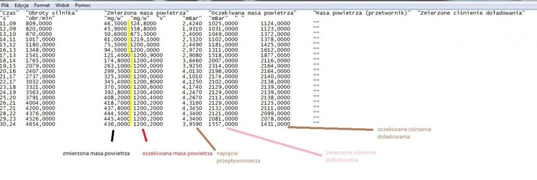

    Cześć,
    słuchajcie, zrobiłem logi swojej 147, która od zakupu ma zbyt mały przepływ mas powietrza. Niestety jestem idiotą i nie dalem bloku z overboostem.
Nazwa:	a12.jpg
Rozmiar:	59.8 KB
    Wrzucałem już inną, używaną przepływkę i zauwazylem, że samochód zaczął inaczej przyspieszać. A dokładniej w przedziale 2,5-3tyś obr turbo dmuchało z równą mocą i była dziura (przynajmniej takie miałem odczucie). Niestety nie miałem okazji sprawdzić przepływu powietrza na kompie. Dodam, że porównałem zaciąg powietrza (z rury dolotu) z taką samą alfą kumpla i w mojej znacznie słabiej zaciąga powietrze. Ostatnio na kanale zauważyłem, ze mam popękaną obudowę filtra powietrza, w miejscach gdzie zaciska gąbkę filtra, do tego okolice IC są dosyć przyrdzewiałe. Przy przepustnicy (klapy gaszącej) w okolicy spinki zaciskowej zbiera się trochę oleju oraz słychać dziwne cykanie. Ogólnie przepustnica była parę tygodni temu czyszczona.
    Może to być powód samego zaworu?
    EGR zaślepiony.
    Jakieś pomysły?
    PS. błędów brak. Jedynie 0404 z egr, przez to, ze jest zaslepiony.
