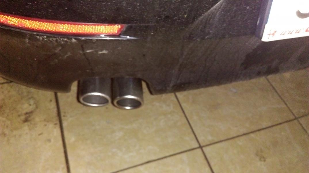

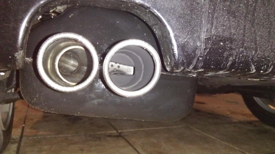

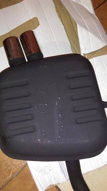

    Ja mam tłumiczek polmostrów, juz drugi, pierwszy był z jedną rurą i na łączeniach cały pordzewiał po roku i w środku na spawie rury, ale po małej batali wymienili mi go na nowy, już z dwoma rurkami (dla mnie wyglada i brzmi lepiej). Sęk był w tym, że nie przykładają się do malowania go, jak dokładnie obejrzałem już ten nowy wydech (drugi), to na łączeniach blach dookoła było widac niedomalowane, w środku na spawie tak samo, obleciałem go hammerite i nic się z nim nie dzieje jak na razie (od prawie roku, gdzie wczesniejszy był juz rudy)

    Cena za taki to ok 200zł, więc co by nie było, jest to dość tanio, więc nie licz na idealne spasowanie, że włożysz i jest on idealnie na środku, o ile w wycięciu zderzaka się mieści to w obydwóch przypadkach opierał sie o on mocno na jednej stronie waląc o zderzak, musiałem go na gumkach podciagąć/przykrzywić mocowanie i już jest ok

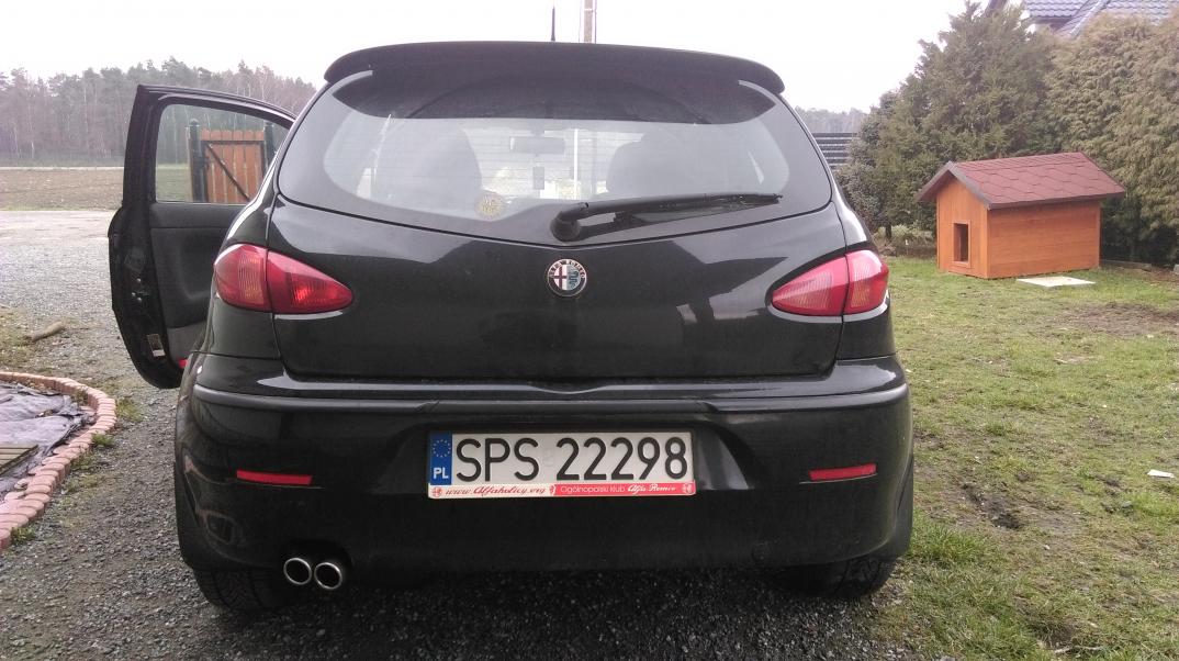

    Temu też mówię, że nie można się nastawiać, że będzie to idealnie pasować. Sama w sobie pucha, wersja z 1 rurką to "replika" oryginału, więc będzie wystawać tak samo ohydnie jak oryginał. Aczkolwiek jak wspominałem, trzeba być sprytnym człowiekiem, podciągnąć tłumik na gumkach, albo przygiąć mocowania (jak masz silną łapę, to nawet ręką to wygniesz) i wmontować, do 3 razy sztuka i będzie pasował idealnie.
    U mnie wygląda tak

    Tak też zrobiłem, jest maksymalnie spasowany w górę i z kilku metrów widać wystającą bańkę wydechu. Z bliska, tak jak zrobiłeś zdjęcie, wygląda rzeczywiście ok.
