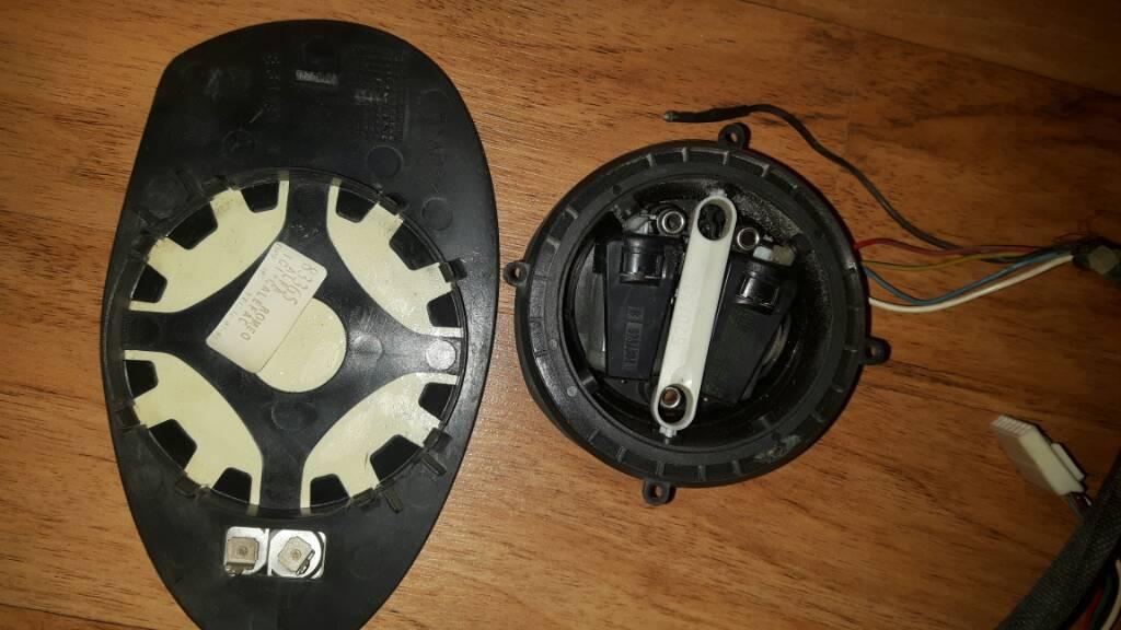

    Musisz wyciągnąć lusterko, wewnątrz są zaczepy i trzeba je odchaczyć.

    No to juz raczej trudniejsza sprawa musi być wychylone maksymalnie w stronę auta wtedy od strony krawędzi lusterka zrobi się sporą szpara. Jeżeli nie masz drugiego lusterka musisz je bardzo ostrożnie podważyć bo może łatwo pęknąć.

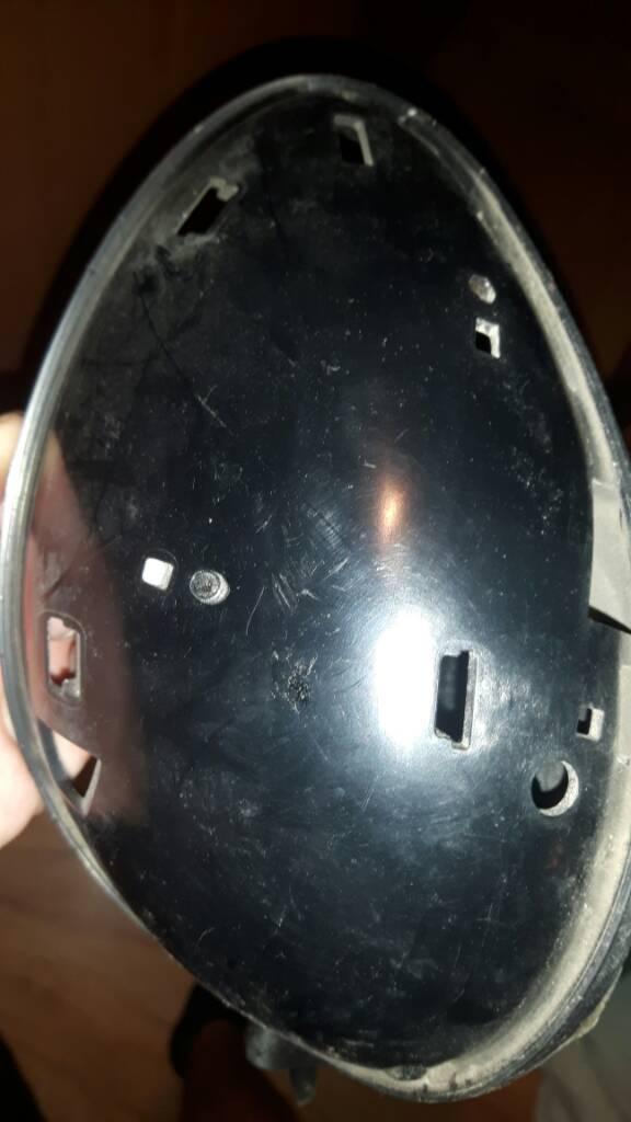

    Na mocowaniu "wkładu lusterka" są 4 zatrzaski można je podważyć płaskim śrubokrętem. Jak podważysz dwa to juz łatwo schodzi całość wkładu

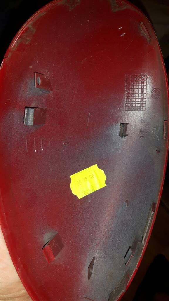

    Śrubokręt odradzam, mi pękło lusterko. A zaczepów jest 8 nawet widać je na załączonym zdjęciu.

    Szeroką smycz bierzesz i wsadzasz za szkło, najgłębiej. Ciągniesz, zdecydowanie ale nie po szalonemu, szkło jest twarde i łatwo nie pęknie. Jak będziesz zakładał szkło, to delikatnie i bez dużej siły je wciskaj.
