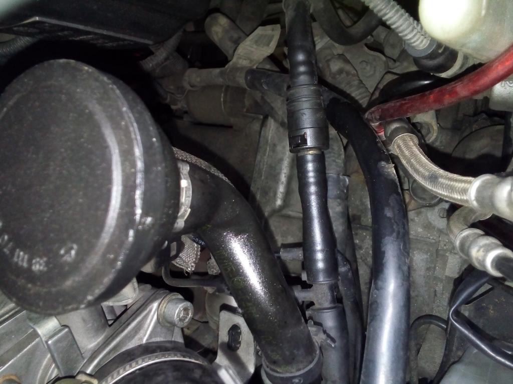

    Witam. Dzisiaj po dłuższej drodze zauważyłem, ze odma jest nadmiernie zaoliwiona. Olej az pokapal weze ktore ida pod odma. Zawsze była lekko spocona, ale nigdy az tak bardzo. Czy moze to świadczyc o czyms zlym? Z tego co wiem praktycznie kazda odma jest spocona, ale zeby az tak?Kliknij obrazek, aby uzyskać większą wersję

    To chyba masz tam jakąś nieszczelność. Skąd tyle par oleju? JAk wszystko jest spasowane to tam nie może być mokro. Mokro to może być wp rzewodzie od turba do głowicy.

    Właśnie wydaje mi sie, ze te wszystkie opary od odmy. Moze byc tak ze sama odma jest nieszczelna? Wtedy tylko wymiana czy mozna ja uszczelnic?
    ___
    Aa i jeszcze jedno. Co ile wymienia sie odme i czy przez nią auto moze przydymiac na czarno przy mocnym depnieciu? Warto kupowac nowa czy wyczyscic i uszczelnic stara?

    Pozdejmuj te wszystkie weze od odmy, przeczyśc w środku jakimś preparatem, przepłucz ten grzybek, sprawdz drożności, daj nowe opaski i obserwuj.
    Prędzej będzie dymił silnik jak odma będzie przypchana
    Tzw. odma to jest cały układ przewodów, separatorów itd.

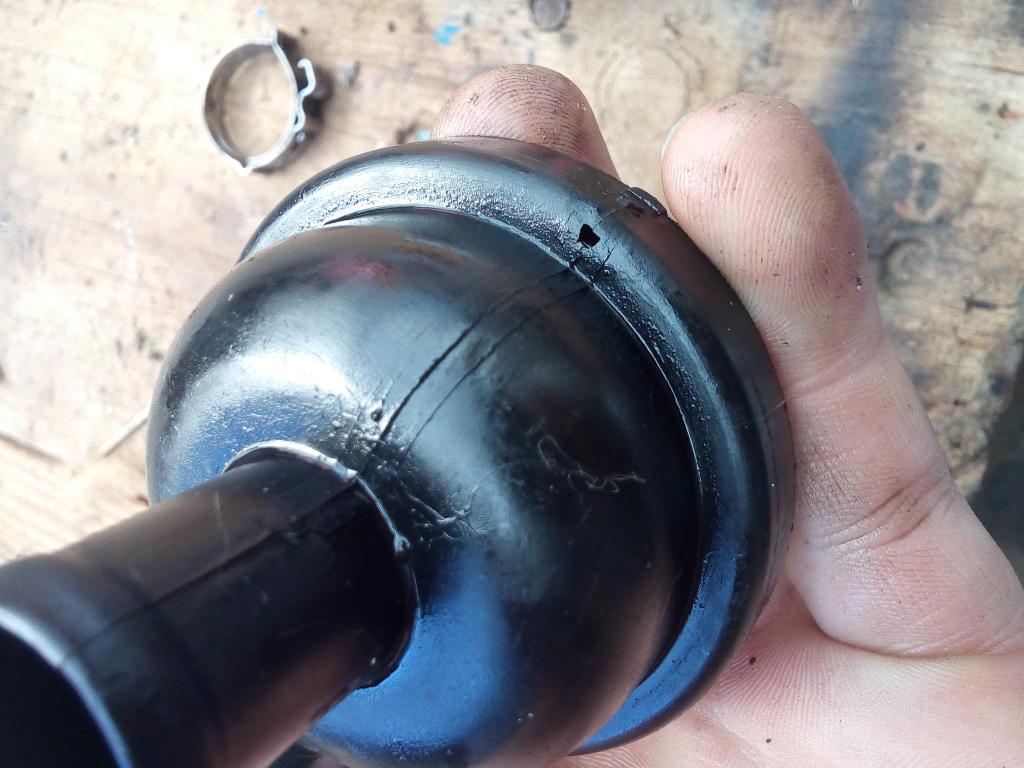

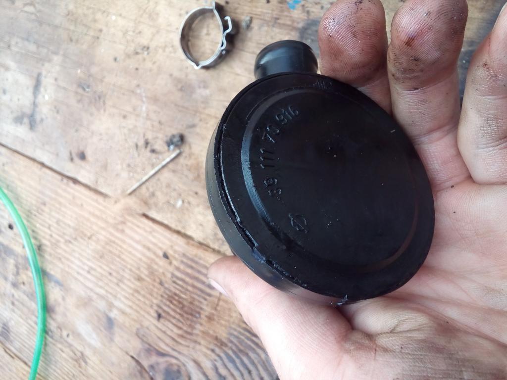

    Dzisiaj na szybko chcialem rozebrac odme i mam pytanko czy w tym miejscu powinien byc maly otworek jak na zdjeciu i mala nieszczelnosc od gory? Czy ma byc to szczelne?Kliknij obrazek, aby uzyskać większą wersję

    Użytkownik Fachowiec Avatar LukaSS

    Muszę sprawdzić u siebie bo nie wiem.

    Cytat Napisał LukaSS Zobacz post
    Jakbys mógł byłbym wdzięczny

    Odgrzewam
    Mógłby ktoś sprawdzić czy to tak powinno wyglądać?
    Stawiam browara
