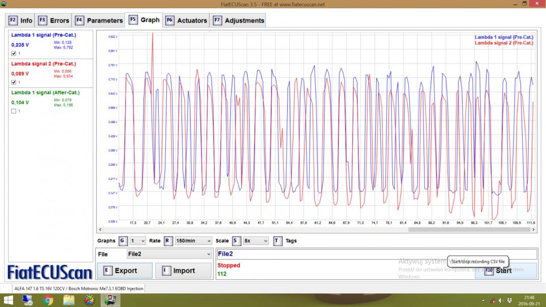

Podpinam się więc pod OBD zeby sprawdzić czy przepływka żyje i co wskazuje, bo tak jak pisałem po jej odpieciu auto pracuje lepiej, niby ok. Screen błedów i kasuje więc błedy podczas pracy a auto wraca do normy. Działa normalnie i nie strzela, przyspiesza normalnie.
Natomiast masz rację z tymi sondami. Bład pojawił się w ciekawych okolicznościach:
Odpaliłem auto, ruszyłem na jedynce 5m i jechałem na biegu z górki około 500m po czym zgasiłem auto i za 2 min znowu odpaliłem i ruszyłem, po około kilometrze pojawiły się problemy.
Niby normalne ale brak katalizatorów oraz przepuszczające olej pierscienie (około 1l 3tyś km i przebiegu już ponad 300k) mogły znacząco zaburzyć wskazania sondy, stąd ten bład.
Po powrocie czeka mnie trochę pracy.
Jeżeli dobrze rozumiem to Lambda przed "katalizatorem" (nie ma go fizycznie) do wymiany?
