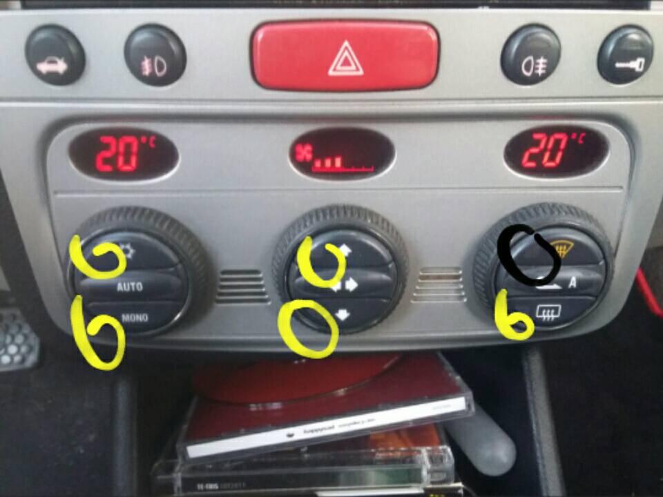

    Witam mam problem ponieważ mój panel klimy przestał dzialac,właściwie to działa ale nie świecą się zaznaczone kontrolki i nie wiem co jest włączone.
    Myślałem ze panel wiec kupiłem drugi ale sytuacja taka sama.
    Wcześniej normalnie podświetlo co jest włączone.
    Miał ktoś podobnie.??

    Podświetlenie włączników klimatyzacji - F35 - 7,5A
    Bezpieczniki w kabinie, górny rząd, drugi od prawej.

    Witam, miałem to samo.
    bezpiecznik ten jest odpowiedzialny za podświetlenie klimatyzacji, Światła wstecznego oraz Tempomatu.
    U mnie problem ukazał się przecięty przewód od wstecznego który robił zwarcie i wywalał ten ww. bezpiecznik.

    Juz wszystko dziala
