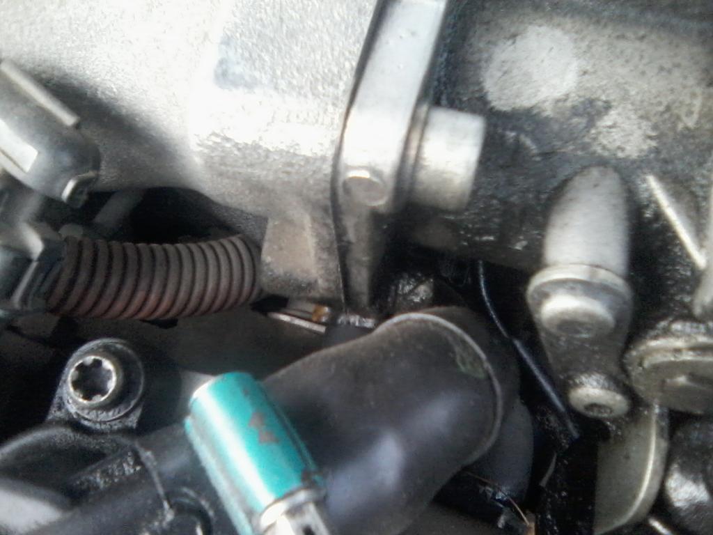

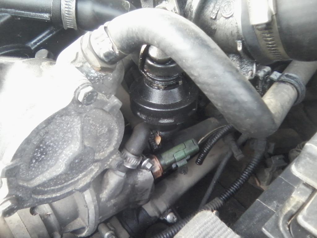

Co moze przepuszczac?
zasit
Nowy
Lut 7, 2010
562
Wiek
45
Lokalizacja
Gdańsk
Alfa 147 1.9 JTD
Pewnie to standardowy problem ale chcialbym sie z tym uporac, a wiec nie wiem skad cieknie olej a zaolejony jest ten silniczek od klapy zamykajacej
Zdejmij rure z turbo i tam wyczyść. Skrec opaska. Dodatkowo zobacz czy nie masz luźnych śrub od klapy gaszacej.
