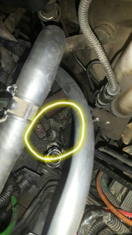

    Sprawdz czy nie spadła linka na wybieraku skrzyni biegów.
    Tu są dwie linki ta niżej jest od poruszania lewo-prawo.
    Chociaż gdyby linka spadła chodziło by to bardzo lekko więc jednak może nie to...

    Zostaw na luzie i spróbuj poruszać wybierakiem który zaznaczyłem. Trochę niżej jest ten od lewo-prawo a zaznaczony jest od wrzucania biegów.

    Czyli ewidentnie problem z wybierakiem lewo-prawo. Może zablokowany hm.
